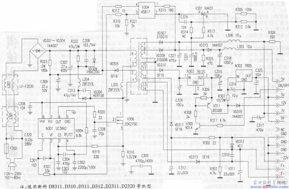

新科VCD AD81NAH电源板电路图
2017-05-16
作者:
4471
适用新科D8311、D310、D311、D312、D2311、D2320等机型
