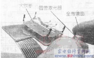

物镜镜面、反射镜镜面或圆管激光器的全息镜面花了,可采用抛光处理。圆管激光器的全息镜面花的处理方法是先把圆管激光器从基座灯孔中取出来,用一只手握住圆管激光器,再用另一只手的手指头来回摩擦全息镜面,如图所示。利用手指头上的指纹对全息镜面进行抛光处理至最亮(在强光下晃动呈纯蓝色)而不至损坏全息镜面,再用蘸有75%酒精的棉签(挤/吸掉多余的酒精)清除全息镜面上的脏污后,再把圆管激光器按原样插入基座灯孔中,细调一下,即可排除故障。
