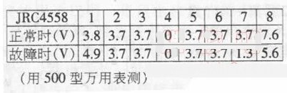

接修一台数码博士202型VCD机,播放时有图无声。
用高阻耳机接至音频D/A的左右伴音输出监听有声,该机的音频信号经一只JRC4558双运放放大后输出,经测故障时JRC4558各脚电压如下表,据此判定双运放JRC4558已损坏,用同型号运放将其代换后声音恢复正常。另外,经试验可用常见的LM358AN、NE5532P、LM2904N等双运放直接代换。
