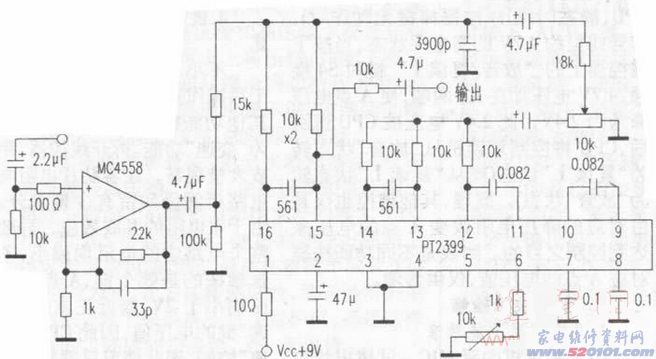

该机的卡拉OK部分为单独的一块电路板,侧立于机内的右侧,机外只有一只话筒座和音量调节电位器。拔下OK板至解码板的信号插线时故障消失,说明故障在OK板上。该机OK混响电路如附图所示。仔细检查外接的电容及电阻均无损坏,试在插入话筒时调节PT2399⑥脚外的混响可调电阻时,发现混响效果有变化,调节另一可调电阻时混响深度也有变化,说明外围电路基本正常,判定故障在IC的内部,IC各脚功能见附表。

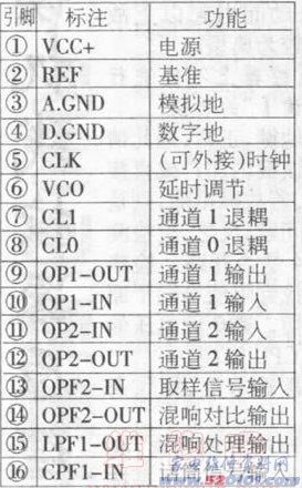

PT2399的⑨~12脚为内部话筒信号的耦合端,⑦、⑧脚为内部电路的退耦端,改变以上脚位外接电容容量时,发现对输出的音频信号有改善,经试验把⑨、⑩、11、12脚外接电容改为0.08uF后,音质有改善且人声基本无失真,再把⑦、⑧两脚外接电容更换为0.47uF的电容后,已无失真和干扰声出现。至此,整机已修复,交付使用已数月未再出现失真现象。
