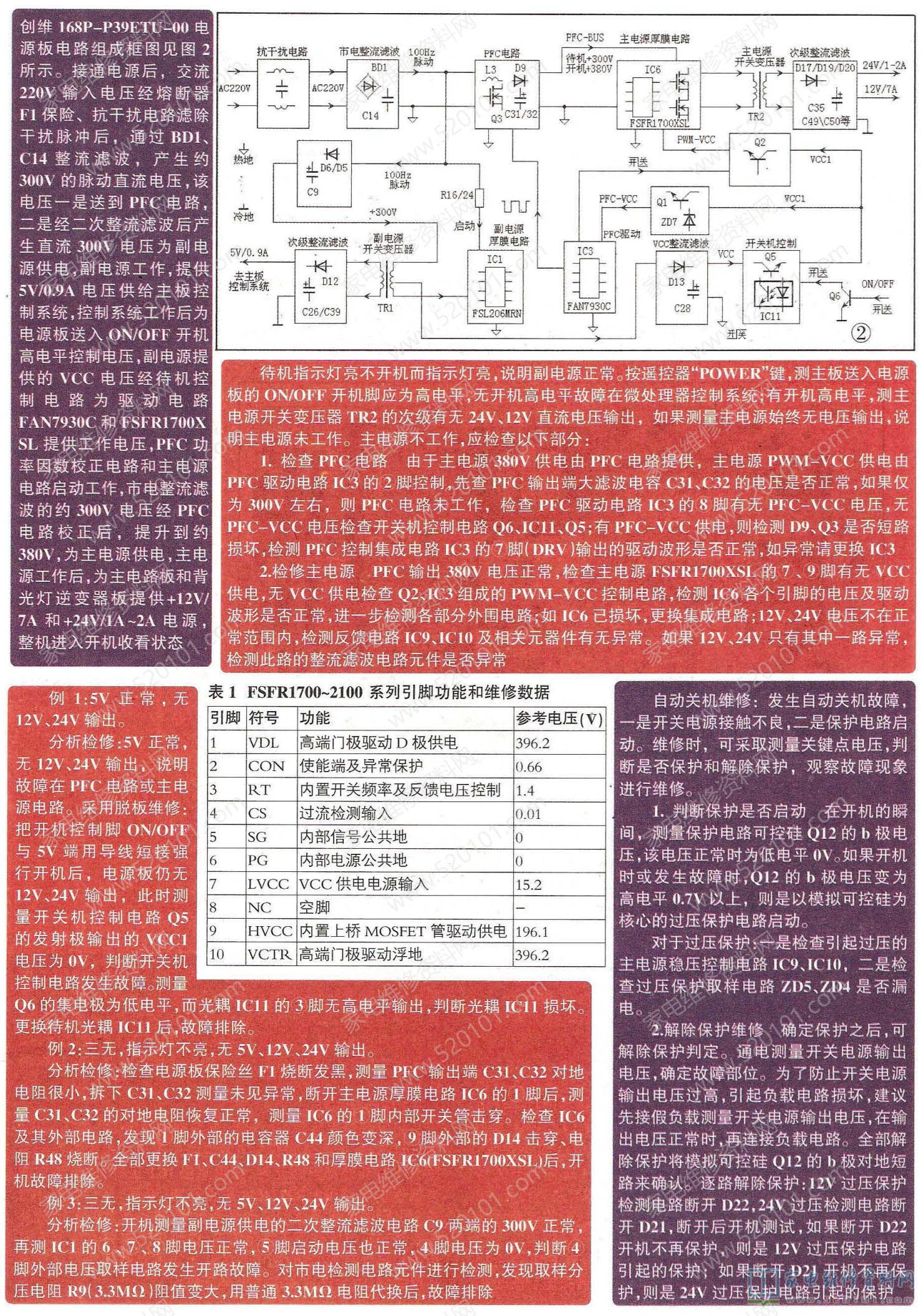

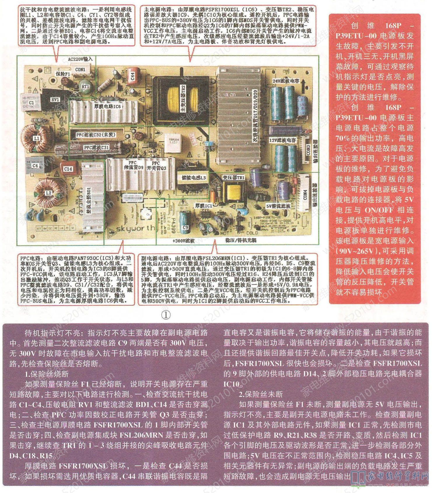

创维LED液晶彩电采用的电源板型号为168P-P39ETU-00,编号为5800-P39ETU-0010/0020,集成电路采用FSL206MRN+FAN7930C+FSFR1700XSL组合方案。该电源电路共输出三路工作电压:5V/0.9A为控制系统提供待机电压,+24V/11A~2A为伴音功放电路供电, +12V/7A为主电路板和显示屏供电。应用于创维39E550E、39E6CRD、39E580F等LED液晶彩电中。168P-P47ELF-00电源板电路与168P-P39ETU-00电路基本相同,输出电压也基本相同,但输出电流不同,两者不能互换。创维168P-P39ETU-00电源板实物上面元件分布图解见图1所示,表1为FSFR1700~2100系列引脚功能和维修数据。
