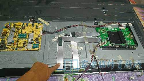

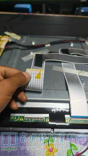

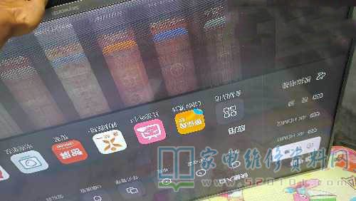

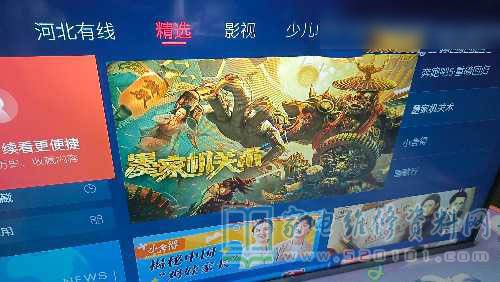

接修一台创维49G6液晶电视,故障表现为图像下半部分抖动,按照下图的方法,把排线从右往左11-13屏蔽之后,故障修复,图像很完美。
