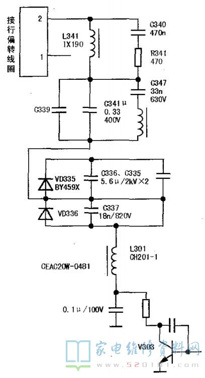

接修一台创维25T88HT型高清彩电,故障为一条垂直亮线。该故障一般出在行偏转电路。在14英寸~21英寸彩电中常见的行校正电感开焊、阻尼电阻烧毁、行S校正电容失容等,在25英寸~29英寸高清彩电中是不是也同样呢?下面把我修这台彩电的过程整理出来与同行分享。
首先检查行线性电感、行偏转线圈并无断线,而且焊点焊接良好。用同容量电容并接在电容C341上,故障不变。其次,检查枕形校正电路。发现枕形校正管V303( DD2603 )一只击穿,两只枕形校正管V302 (2SA1015) V301(2SA1015 )同时损坏,更换损坏元件(其中V303可用视放管D2608代换,其余两管用A101 可代换即可)后开机,仍是一条垂直亮线。
接下来,用一只274J/2kV逆程电容并在C341上,故障不变,但测VD336(下阻尼二极管上端即负极)对地电阻为0Ω。焊下该二极管一端,用万用表Rx1k挡测量阻值为0Ω,说明其已击穿。从一台25英寸机芯旧板上拆一只下阻尼二极管装上,开机仍是一条垂直亮线。检修到此感觉颇为棘手。用一只同容量的电容并在C337(18nF/820V)上,故障不变。观察C341,发现个头比较大,说明其容量比较大,用一只0.22uF/250V电容(因原电容较难购到)代换,光栅恢复正常。试看5天,所换电容0.22pF/250V并无异常,说明加在C341两端电压并未超过250V。相关电路见图1。
说明:垂直亮带通常应检查行偏转回路上的元件,即S校正电容,如本例故障所述电容或行线性校正电感。
