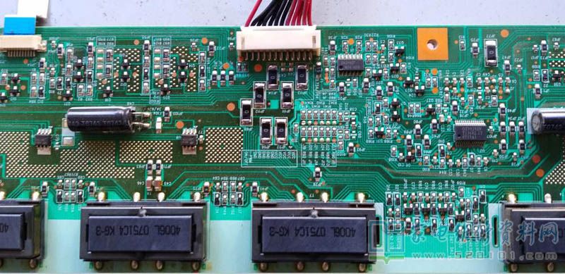

维修陷入困境,想起是不是该检查一下高压版,拆开高压板塑料壳,一看电路,熟悉的味道。想起以前修过类似的板,这类板松动的多,于是对那到处散落的0欧一阵子上锡,再开机闪过字样后出现蓝屏。再拆掉平后的铁板,拆开祼机版,清洁相关线,接入信号,色彩正常。
