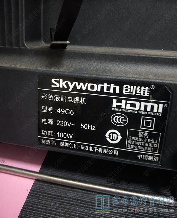

创维49G6液晶电视图像重影抖动的故障维修

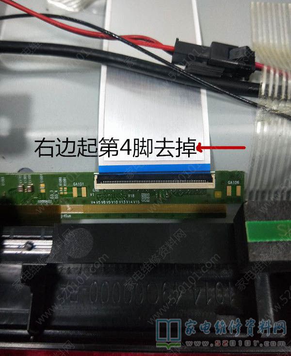

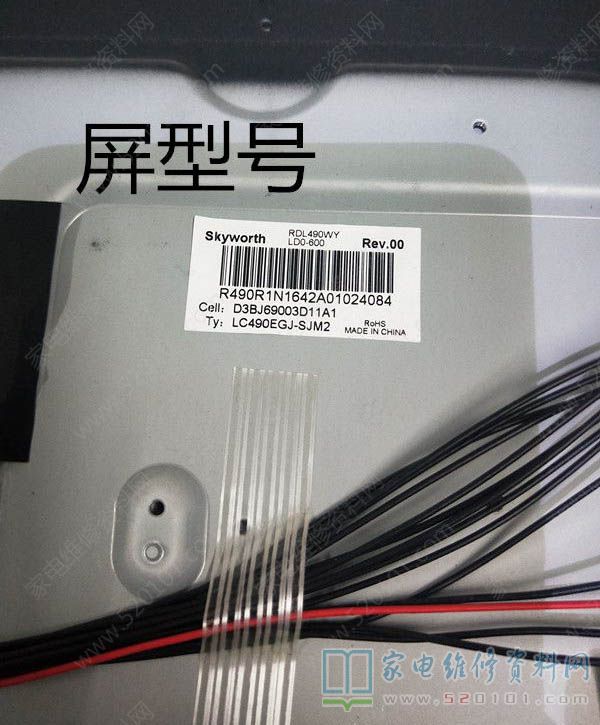

接修一台创维49G6液晶电视,故障表现为图像抖动,重影有横线干扰。拆机后首先拔掉左边屏线,右边图像正常,液晶屏挂了。将屏线由右到左的第4脚用胶带贴住,故障排除。只是细看画面清晰度不佳,用户一般看不出来。本次维修结束。
