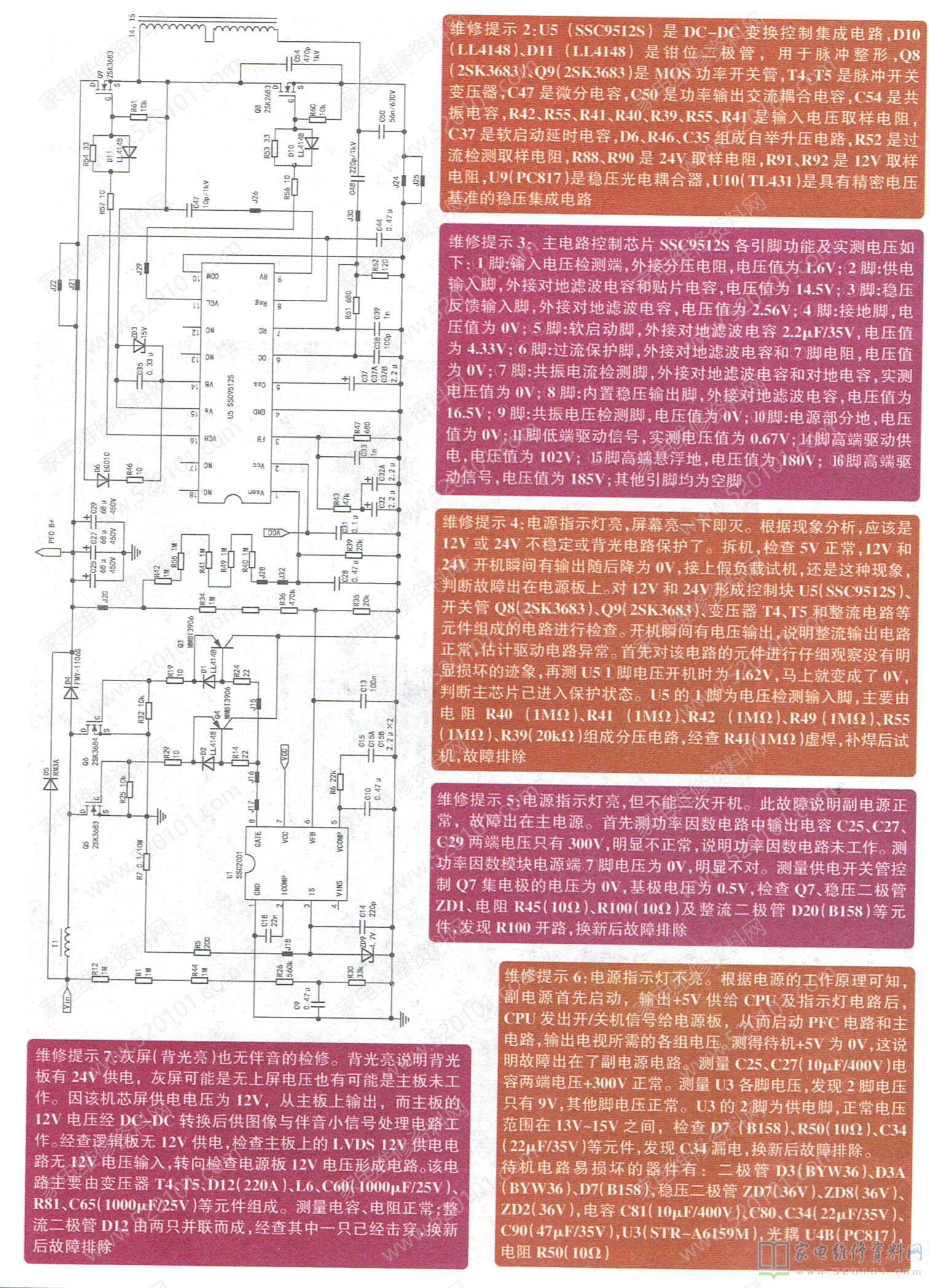

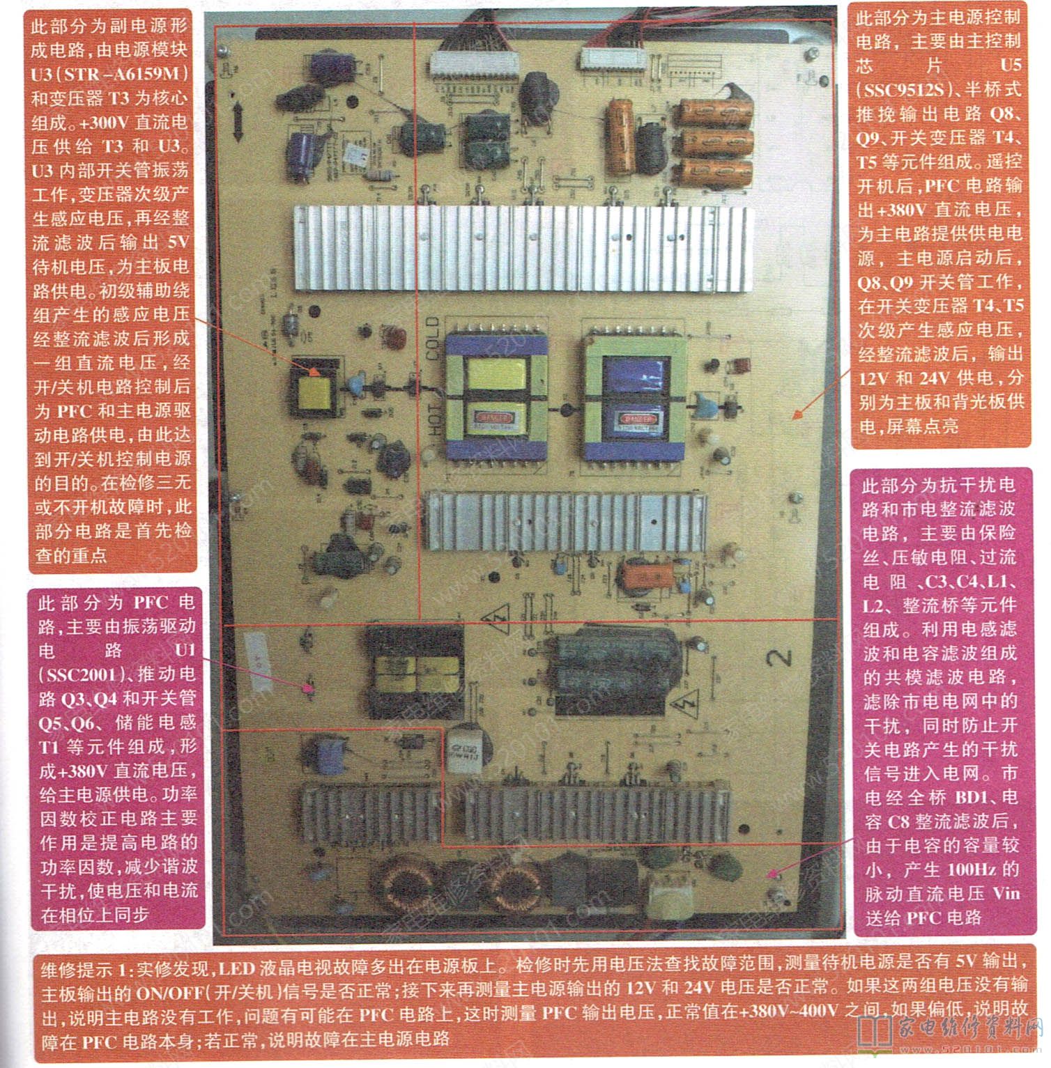

本电源板多用于创维8K81机芯中,如42E90RN、47E90RN、55E9ORN、42LED10、37LED10、47LED10、55LED10等机型,输出三组电压,第一路由副电源输出待机5V电源:第二路由主电源输出12V给主板和屏供电,12V在主板上经DC-DC电路转换成5V、3.3V、1V、26V、1.2V等5组电压;第三路仍由主电源输出24V,给背光驱动板和伴音功放供电。
电源板168P-P47TTT-02(5800-P47TTT-0200)多用在创维47英寸及其以上的LED液晶电视中,采用STR-A6159M+SSC2001+SSC9512S组合方案输出+5V、12V、24V三组电压。PFC电路中采用三只68uF/450v滤波电容C25、C27、C29作为主滤波电容,提供稳定的+380V供电电压主电源采用两只开关变压器T4、T5,24V整流采用四只大功率二极管D13、D13A、D15、DI5A和四只1000uF/35滤波电容,12V采用D12整流二极管和1000uF/25V滤波电容。
