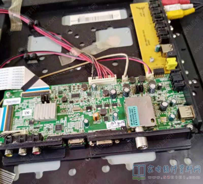

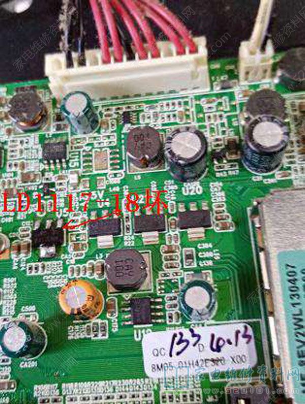

接修一台创维42E320W液晶电视,故障表现为冷开机正常,放一段时间出现花屏杂声死机,关机再开机图声正常,不过时间很短就出现上述毛病。死机时测量三端稳压U5(LD1117-18)为1.3V正常应为1.8V,换后试机再没出现毛病,故障修复。
