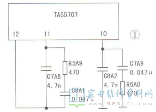

参考维修资料,有说若TAS5707的10、11脚外接锁相环滤波不正常,会导致无声。检查该芯片外围电路,发现并非如此,实绘相关电路如图1所示。

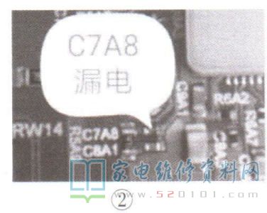

测12脚电压为不稳定的1.2V ,11脚电压为不稳定的0.8V。用指针万用表X100挡在路测C7A8两端阻值,发现其阻值为1k,且不稳定。因C8A1与电阻R5A9(470Ω)串联后再和C7A8并联,所以C7A8与C7A1中任一电容漏电都会引起阻值不稳定。对比测量C7A8与C8A1的在路电阻值,发现C7A8的阻值更小,判断C7A8漏电,如图2所示。更换C7A8后试机,故障排除。此时测得TAS5707的12脚电压为1.76V, 11脚电压为1.05V。
另外,TAS5707的12脚是模拟电路VR稳压调整,正常电压应为1.8V。C7A8漏电后,影响了内部电路的直流工作点,使得输出端电压严重偏移,从而引起无声故障。
