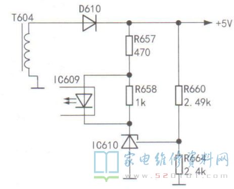

接修一台创维32L08HR型液晶电视,上电后红色指示灯亮;二次开机,蓝色指示灯亮,满屏红色。反复开/关机数次,出现蓝屏;接入信号,图像、声音均正常。关机一段时间后再开机,又出现上述现象。将该机放置数日后开机,故障依旧,怀疑上屏线接触不良,将屏线两端清洗后试机,故障依然存在。
