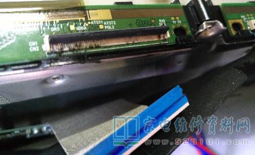

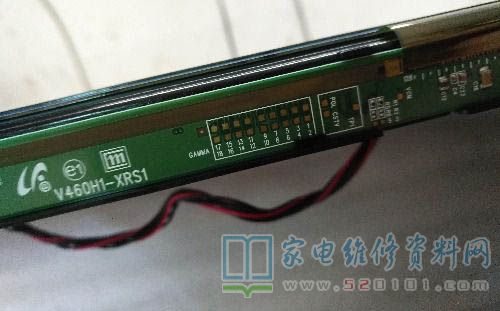

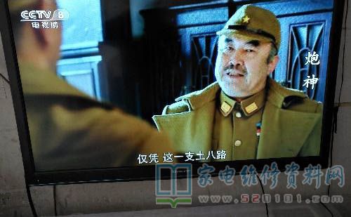

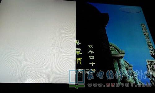

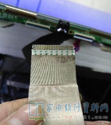

接修一台创维46E65SG平液晶电视进水,据客户说是水进了电视引起故障,拆机发现电源板,主板,逻辑板无问题,果断拆屏,发现屏边板有水珠,线扣有污垢,将其清理干静。发现屏R边板软排线坏,更换之后,故障排除。
