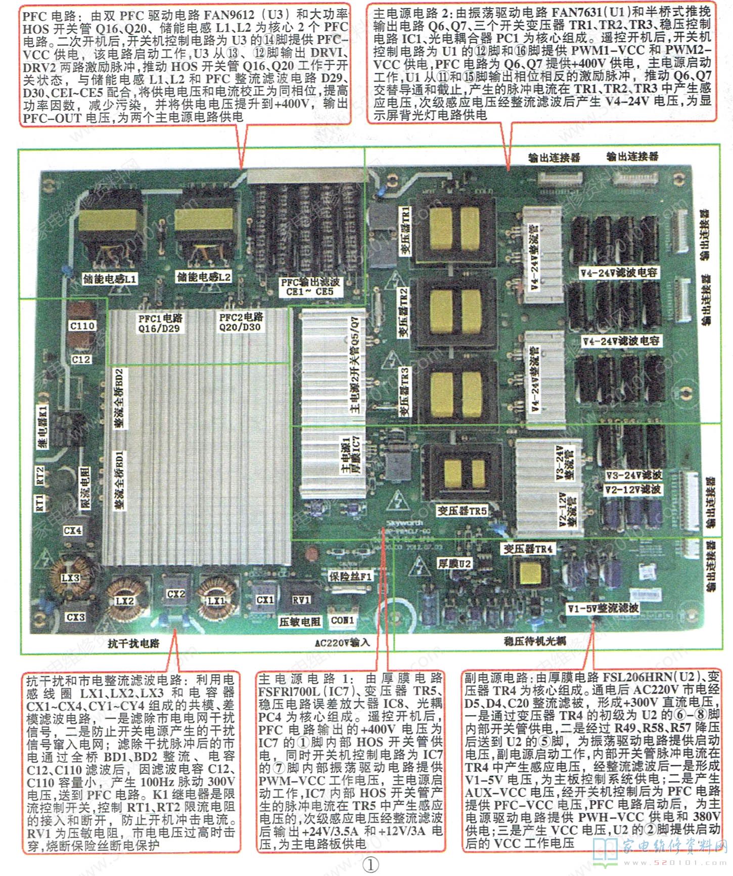

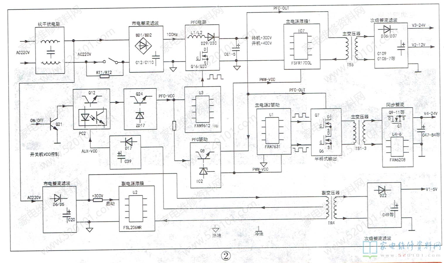

创维168P- P84ELF-00的电源板(编号为5800-P84ELF-0P00)由PFC电路副电源、两个主电源组成如图1所示。该电源采用FAN9612+FSL206MR+FSFR1700XSL+FAN7631组合方案,输出V1-5V、V2-12V、V3-24V、V4-24V四组电压,应用于创维84E99UD等8530机芯网络云电视中,其简图见图2。
该电源板输出功率较大,采用双通道BCM交错模式PFC电路,为背光灯供电的第二主电源采用3个变压器并联运行,次级采用同步整流技术,设有完善的过流过压过热保护电路。
