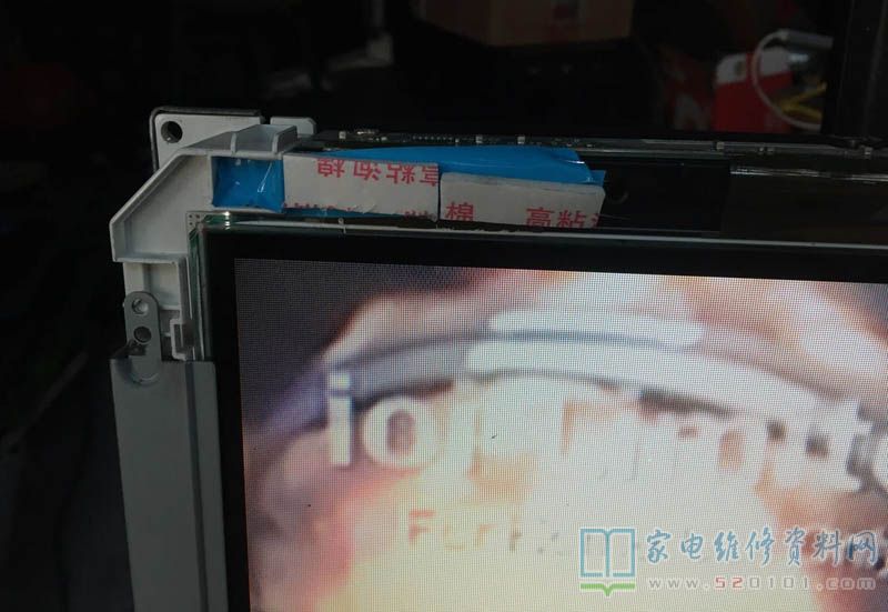

一用户送来这台42寸创维液晶电视,笔者本不想接修了,用户一再恳求勉为其难,这个情况一般是一边的耳朵上缺vgh或vghc电压,刮开耳朵测量,缺失的电压多,这种飞线不好玩,压上面的边板连接线,好像这个地方有点脱胶,放大镜看不出来什么,压一下就好了,松开又没有了,直接拆开,如下图所示。

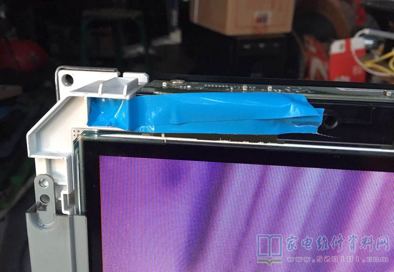

再来点双面胶,压紧。

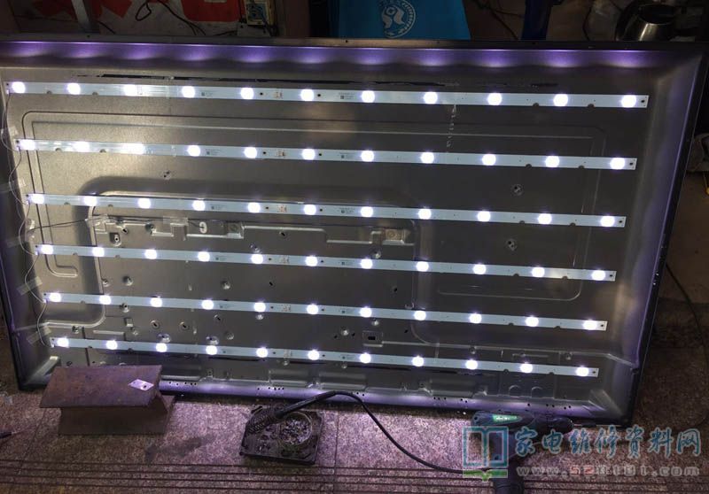

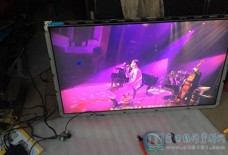

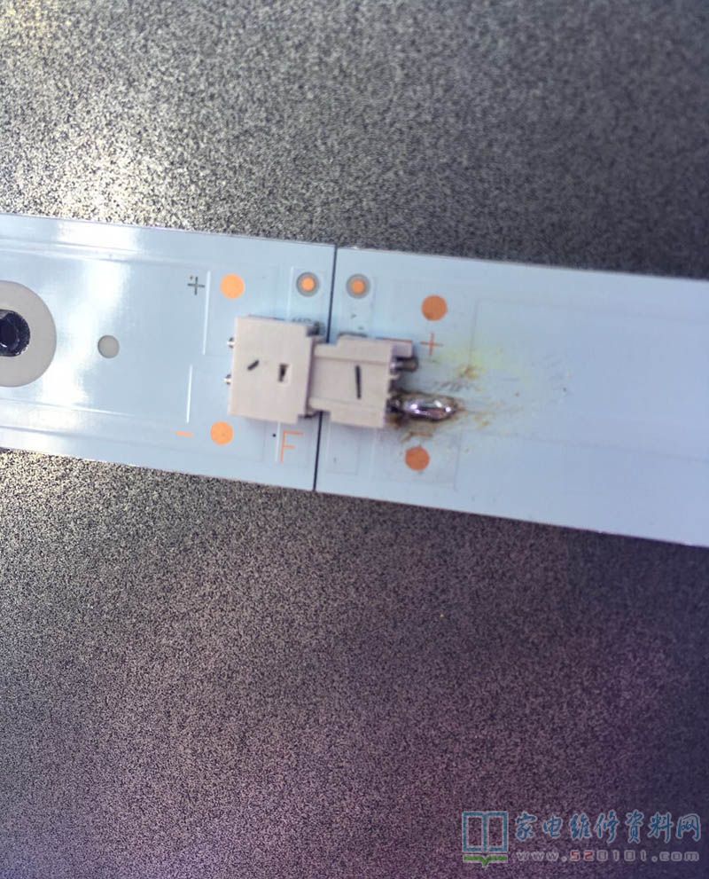

顺便发一个上午修的55寸长虹,不定时黑屏,用自制的大电流检测仪测试灯条问题,拆开就看到了。
原机电流340mA,调整为280mA,亮度变化几乎看不出来,收工。
