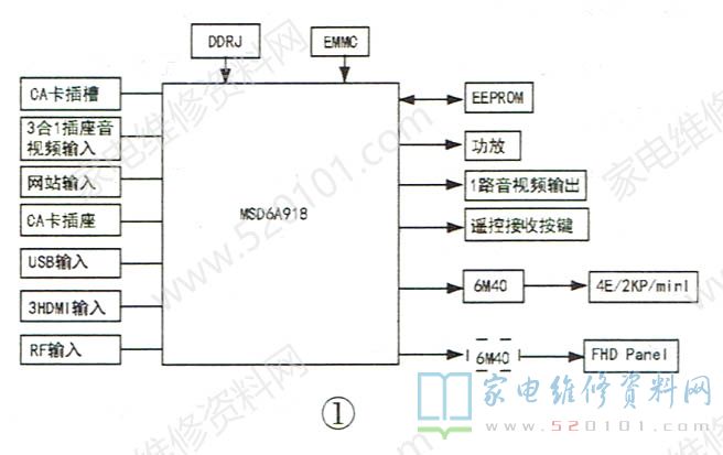

创维8S92、8S93机芯液晶彩电采用MSTAR公司的MSD6A918+MSD6M40方案,具有MEMC功能,配用120Hz液晶屏。此外,当8S92机芯配FhD (全高清)屏时,6M40输出为4路v-BY-ONE信号,6A918跟6M40之间为两对HS LVDS信号;当8S93机芯配UD(超高清)屏时,6M40输出为16路V-BY-ONE信号,6A918跟6M40之间为8路V-BY-ONE信号。在接口上,8S36机芯比8S93机芯多1路USB2.0、1路AV输入及1路分量输入。
一、电路简介

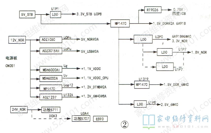

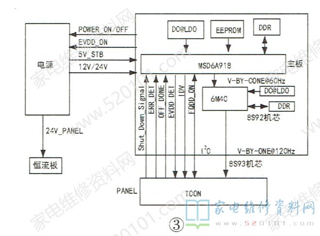

该机芯液晶彩电的整机框图如图1所示,主板供电流程如图2所示,整机信号流程如图3所示。
在图3中, Shut Down Signal( ERR DET)为屏故障输出信号,当屏异常时,此脚为高电平。OFF_DONE为屏自动恢复状态标志信号。在待机时系统向屏通过I2C发送信号,屏开始恢复,恢复完成后输出高电平信号,此时系统进入待机状态。
EVDD_ON等同于BL ON/OFF信号,24V供电控制信号。
EVDD_DET为24V检测信号。当电压低于14V时,屏体输出低电平,系统检测到后进入待机状态。

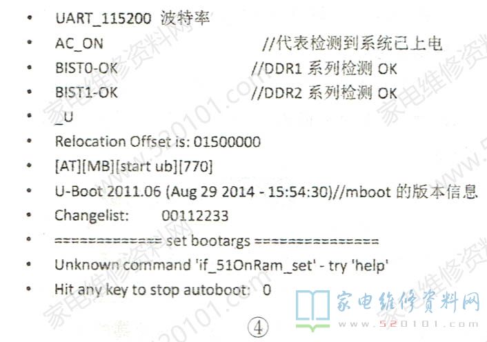

(3)在程序崩渍时或屏上不显示,且系统Mboot正常,或开机打印信息正常时,先将MstarUpgrade_ EMMC.bin放在U盘根目录下,然后运行MSTAR调试工具,su->enter,setenv up-grade_mode usb->enter ,save->enter ,res->enter。该机芯彩电的正常工作打印信息如图4所示。
打印到最后一行时,可以按“确定"键输入命令,出现“Mstar#",可以输入命令进行软件升级。

1、不开机(屏无显示)当机器出现不开机,且指示灯无指示时,检查电源板输出的5V-STB是否正常,若不正常则检查电源板;若正常则检修副板。
当机器出现不开机,且待机指示红灯亮时,先检查U1PI转换输出的3.3V-STB电压是否正常,再检查12V、5V-NOR、1.8V、3.3V-NOR、内核1.15V供电等主板系统运行所需电压是否正常。
当机器出现不开机,且背光不亮时,首先确认EVDD-ON是否正常,若正常,则检查电源板输出的24V电压有无问题;若不正常,则检查主板,确认程序及主板是否有故障。
当机器出现不开机,且背光亮时,首先检查PANEL-VCC电压是否正常,若正常,则检查VBY1信号是否有输出;若不正常,则检查PAN-EL-VCC供电电路。
