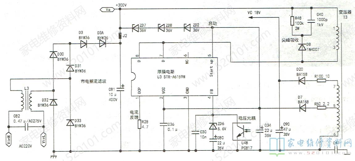

接修一台创维47E70RG液晶电视,故障表现为开机三无,通电指示灯亮度较暗,主电源无12V和24V电压输出,考虑到指示灯亮度暗淡,测量副电源输出的5V电压仅为2.8V左右,判断故障在副电源电路。该机副电源U3采用厚膜电路STR-A6159,如图1所示。
测量U3的⑦、⑧脚(内部开关管D极)电压300V正常,⑤脚启动电压正常,②脚(vCC)和④脚(FB )电压偏低。首先测量②脚外部的vCC整流滤波电路,未见异常;检查④脚稳压外部元件,未见异常。考虑到稳压管的稳压值无法在路测量,用5.6V稳压管代换zD6后试机,输出电压5V ,故障排除。
