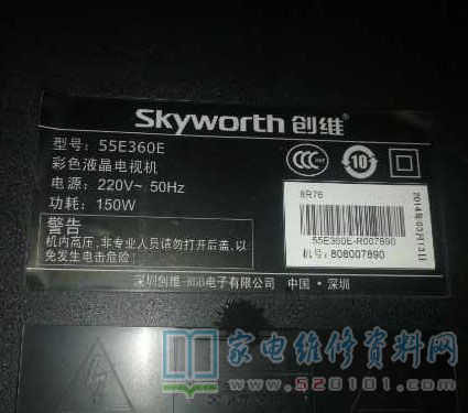

创维55E36E液晶电视背光不亮的故障维修
2023-09-04
作者:陈师傅22
1477

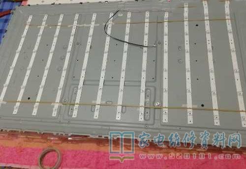

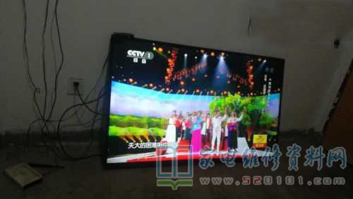

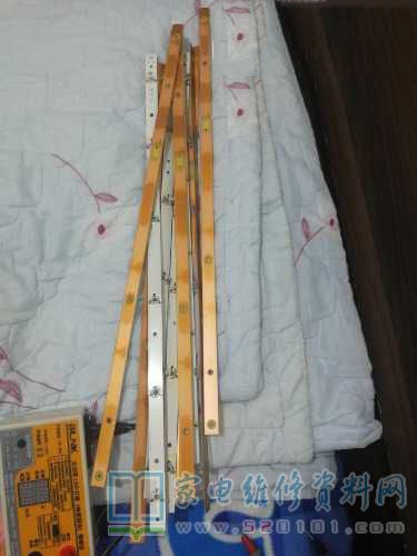

最近一客户说她家电视开机黑屏 上一天还是好的。上门检查有声音图像很暗 ,基本确定背光坏了。报好价格,拆回店里维修,买灯条。这款电视是电源板 +恒流板二合一的,背光控制芯片
BD9211F
,本来想换好灯条调小一下电流 ,发现还不太好操作,就没有动了,有知道怎么调整的评论区说一下。

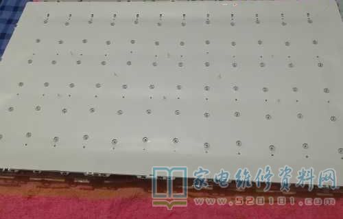

换灯条的过程就不详细叙述了 ,如下图所示,总之就是小心驶得万年船, 切记不可使用蛮力,多操作操作熟练就好了 ,细心就好。
