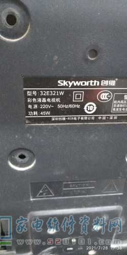

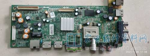

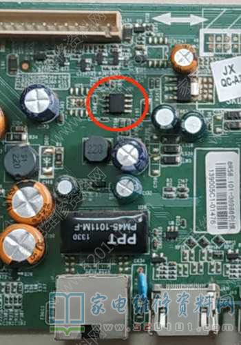

接修一台创维32R321W液晶电视,此机的故障现象是绿灯亮不开机,直接换掉
P3482
管理芯片就可以修复了,这是这款机的通病,仅供同行维修参考。
