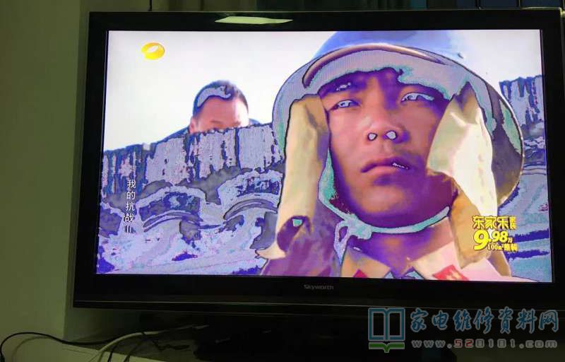

接修一台创维46E62RN液晶电视,故障表现为开机正常,过一段按时间(大约半小时)后图像变负像,按分析图像出现照片底片情况,一般应该逻辑板解码出了问题,或者逻辑板电源异常,再就是屏线接触不良。最后查出是屏线接触不良造成的,清洗过后故障修复。
