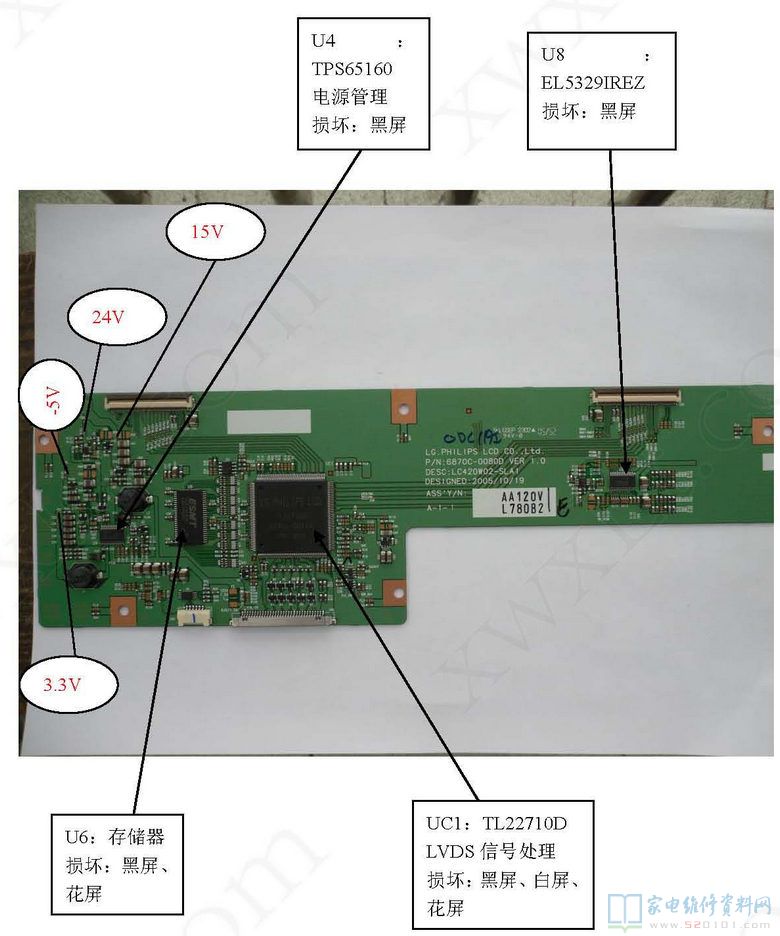

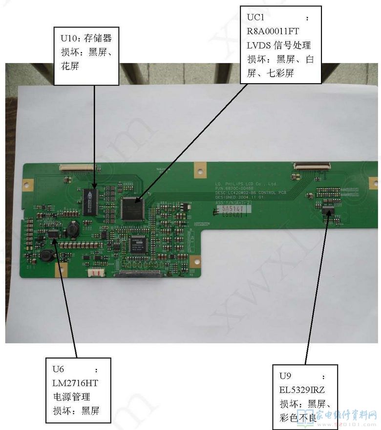

42寸LG屏驱动板维修资料(LC420W02-SLA1)
2017-08-27
作者:创维售后技术
6643
LC420W02-SLA1 LG屏逻辑驱动板(屏供电12V)常见故障分析如下图所示
