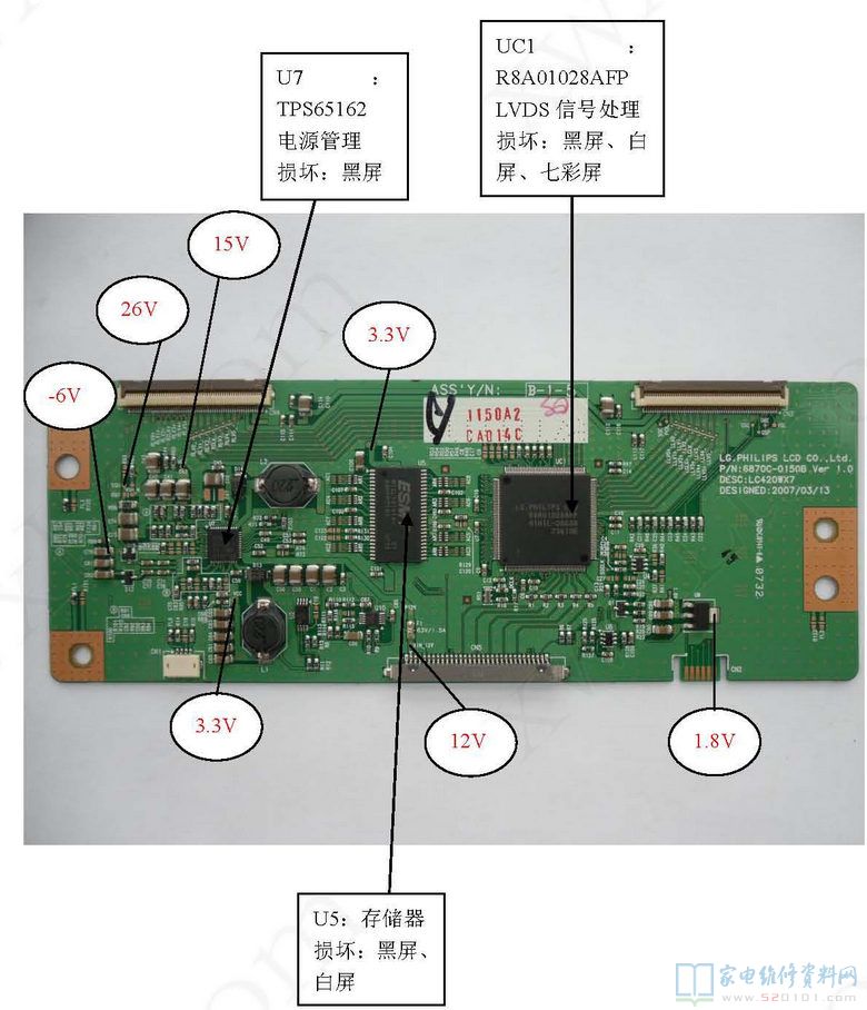

LC420WX7 LG屏逻辑驱动板(屏12V)常见故障分析如下图
