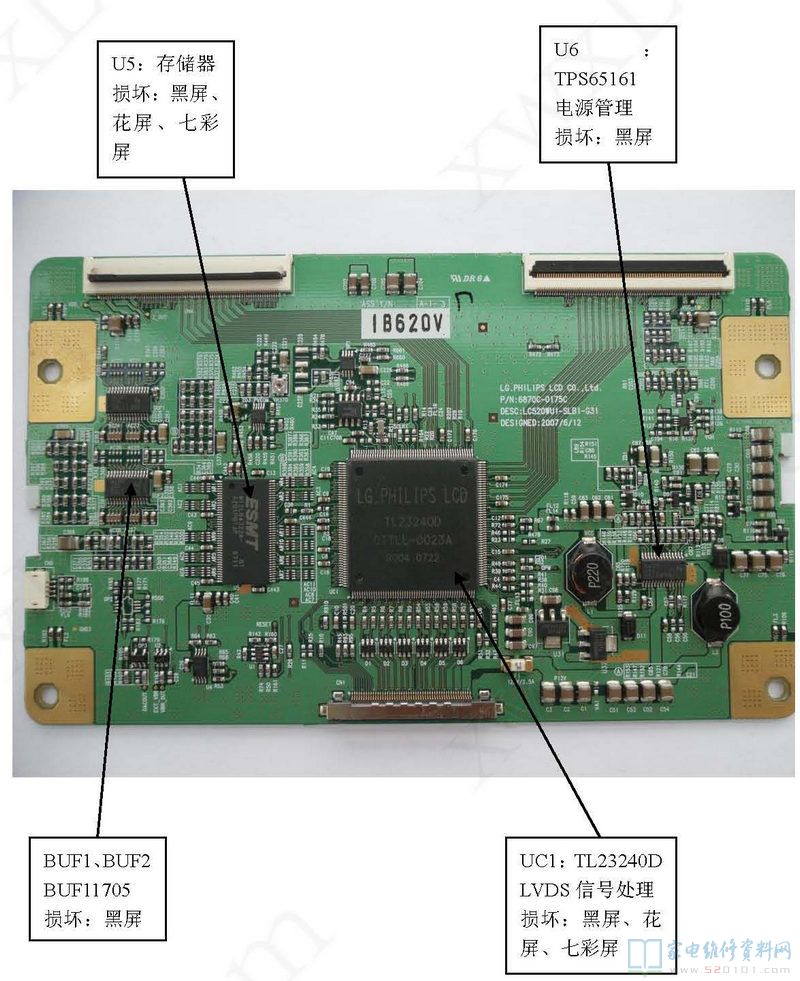

52寸LG屏驱动板维修资料(LC520WU1-SLB1-G31)
2017-08-27
作者:创维售后技术
3405
LC520WU1-SLB1-G31 LG屏逻辑驱动板(屏供电12V)常见故障分析如下图所示
