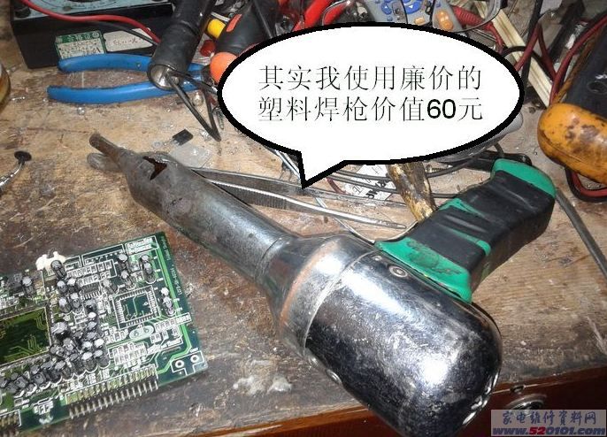

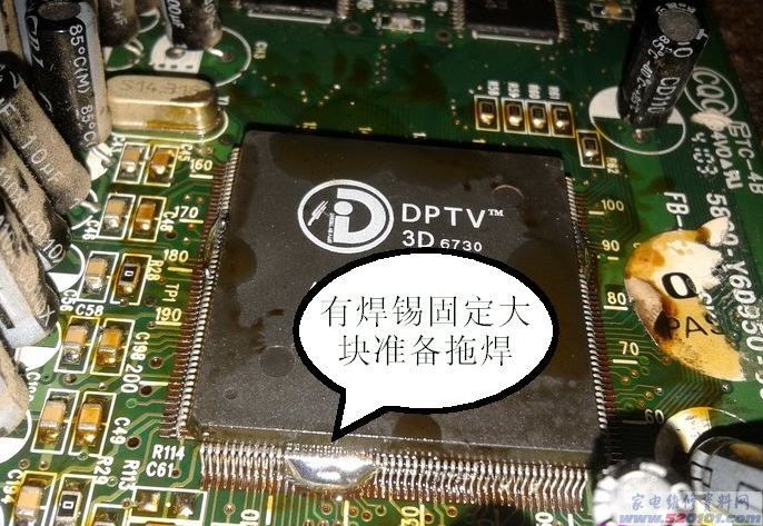

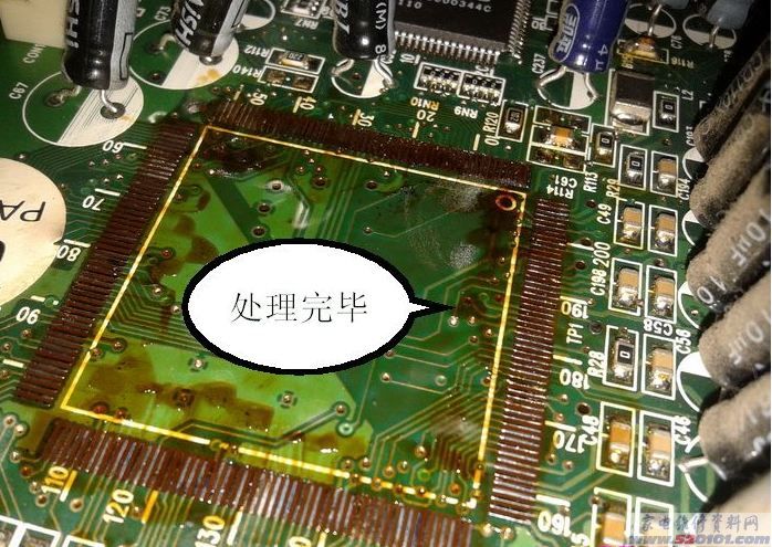

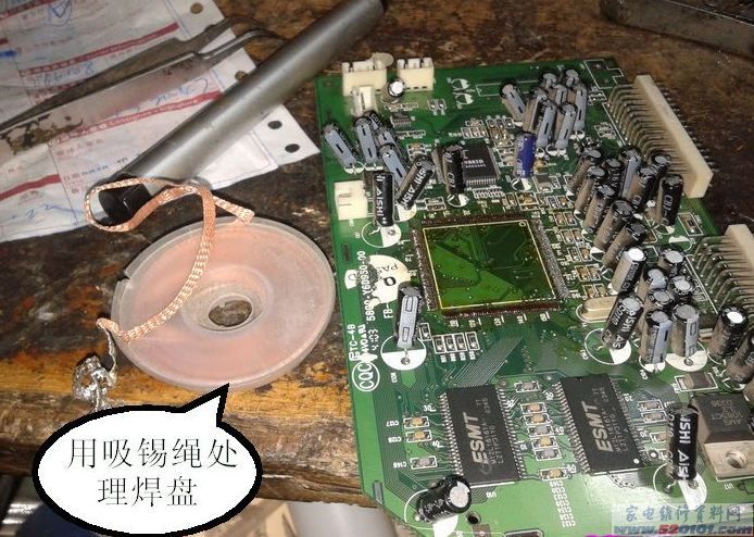

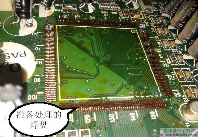

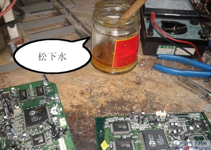

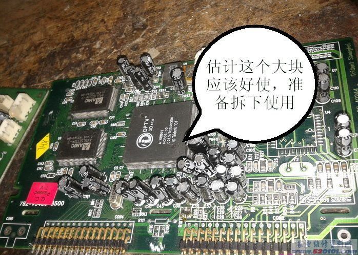

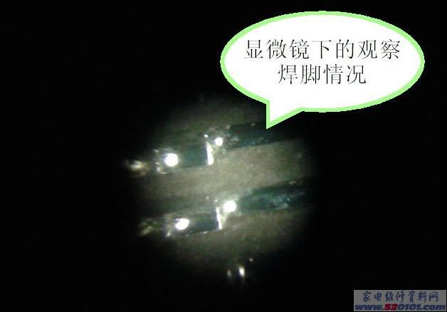

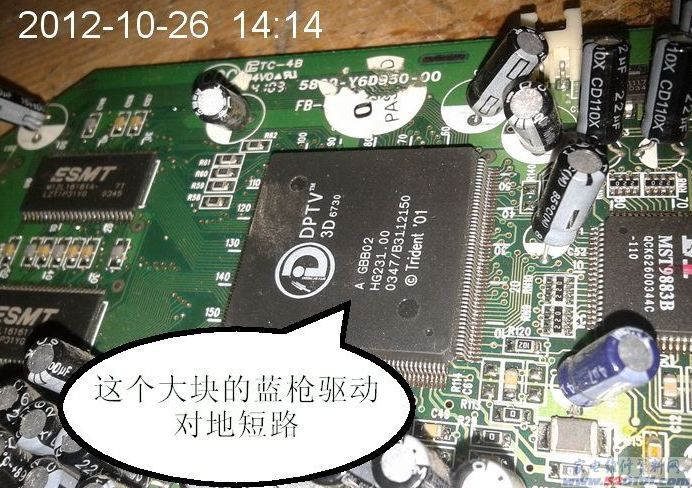

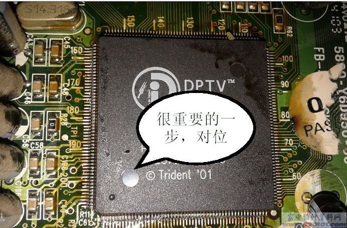

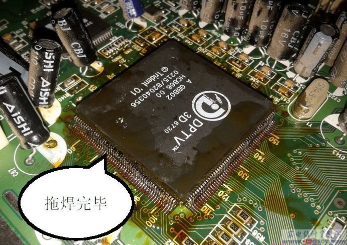

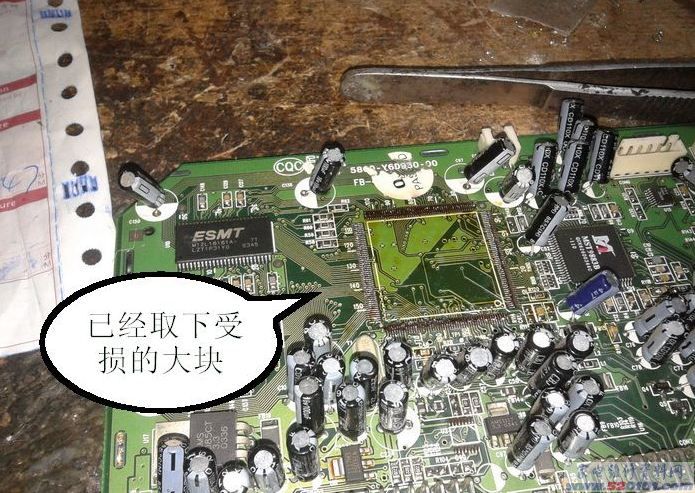

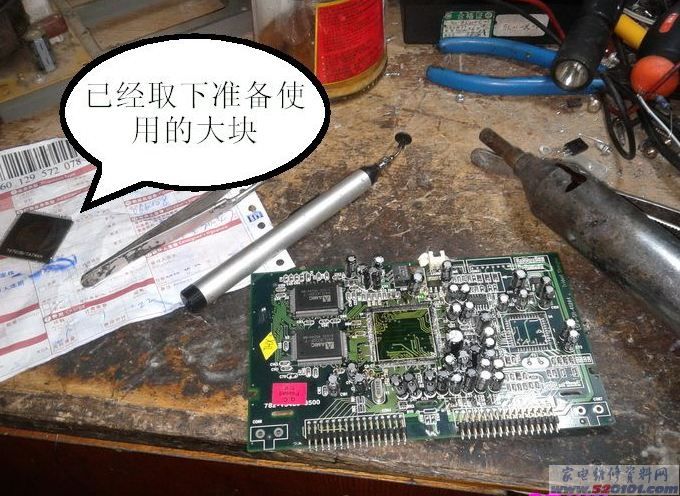

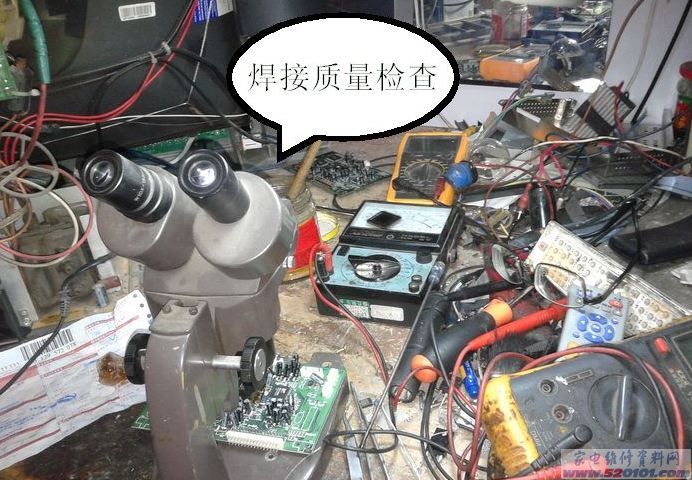

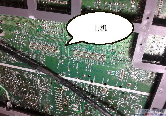

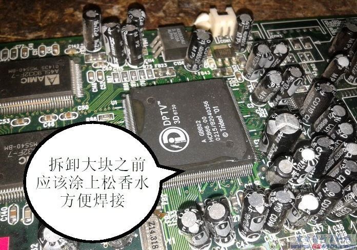

维修一例创维6D95,图像没有蓝色,有示波器循迹测得数字板图像处理块输出的蓝色波形比其余两色小了很多。先关机,用数字表测得蓝色输出脚对地电阻为65K,其余两色输出对地电阻为78K,显然该块已经物理受损,寻得旧版一个,准备置换大块。焊接过程如照片所示,希望对于焊接技术有兴趣的朋友有所帮助。
