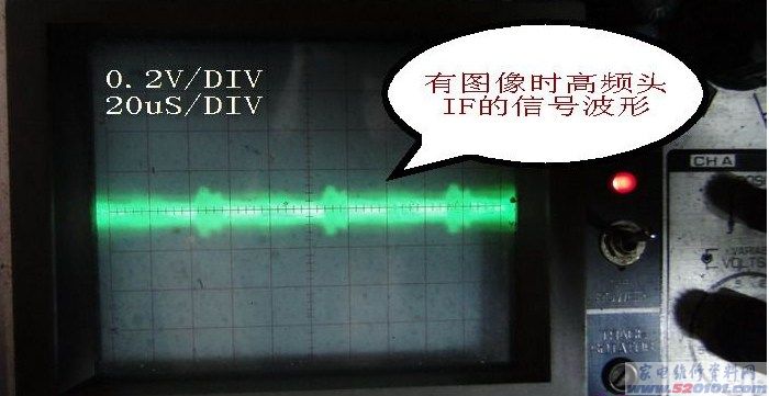

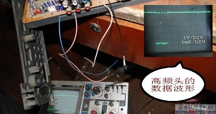

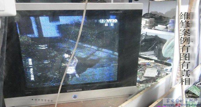

故障检修过程:此机器准备送往朝鲜,没有TV万万不行,必须修复。开机测量高频头的供电及SDA SCL电压(波形)正常,测量高频头的输出波形随着自动搜索没有变化,分析应该是高频头的故障,换上另一个高频头故障依旧,不解,高频头的正常输出只能与CPU有关,但是AV正常只能是数据的问题,换上新的数据机器修复。
小结:此故障利用示波器测量高频头的信号输出波形的方法简洁方便,免去了检查中放块的繁琐,可以说是“事半功倍”
