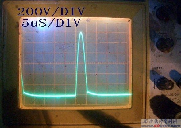

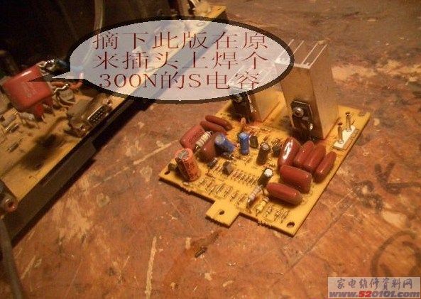

创维29D9AHT(6T19机芯)开机保护(图)
2017-05-16
作者:李家伟
3355
故障检修:测得开机瞬间行管集电极波形异常,摘下那个所谓的短管的行线性调整板,也就是等效的S电容电路板,用一个S电容取代,测量开机行管集电极波形恢复正常,显然是那个小板的故障,测得一个电容失容。
