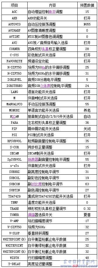

调节方法及数据 :
(1)在维修状态下,按遥控器上的“频道+”键,可按顺序进人下列项目的调整状态:AKB/BKGD项目调整状态→50Hz项目调整状态→EAST-WEST项目调整状态→垂直中心项目调整状态→60Hz项目调整状态→AGC/VCC项目调整状态一副调整状态→AV/IGR项目调整状态一功能选择项目调整状态→NVM(存储器)调整状态一AKB/BKGD项目调整状态。
(2)按遥控器上的“频道-”,则可按上述流程的反方向进入有关项目调整状态。
(3)按遥控器上的“音量+”键,可改变所调项目的数据(4)对于整机处于“AKB/BKGD”项目状态的调整,当屏幕上显示的项目名为“WHTTEPOINT (R)”时,按遥控器上数字键“3”,可使其对应的数据增大;按数字键“6”,可使其对应的数据减小。当屏幕上显示的项目名为“AKD”时,按遥控器上数字键“8”,可使AKD处于打开状态;再按数字键“8”,又可使AKD处于关闭状态。
(4)该机芯的存储器为EPROM,若损坏后可以用空白新存储器更换,其初始化操作方法是:先将维修开关S1006置于“SERVICE”位置,然后通电开机,即可使微处理器中初始控制数据自动传输到新换的存储器中。然后按遥控器上频道号减少键,进入“NVM”调整状态,适当调整其数据,以使图像、伴音效果最佳为准。
