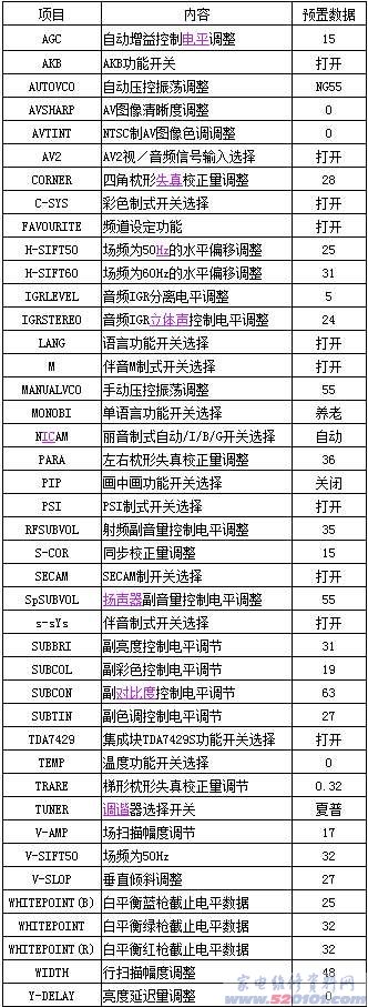

进入方式:先将彩电主电路板后侧高频头右边的模式开关S1006置于SERVICE位置,再通电开机,屏幕上将显示项目及数据,表示整机已进入维修状态。
调节方法及数据:按遥控器上的频道+键或-键,可按顺序进入各项目的调整,按遥控器上的音量键。可改变所调项目的数据(1)在整机处于AKB/BKGD项目调整后,当屏显项目名为WHTTEPOINT(R)时,按遥控器上数字键3可使数据增大;按数字键6可使数据减小。当屏幕上显示的项目名为AKD时,按遥控器上数字键8,可使AKD处于打开状态,再按数字键8又可使AKD处于关闭状态。
若存储器损坏后可以用空白新存储器更换,其初始化操作方法是:先将维修开关S1006置于SERVICE位置,然后通电开机,即可使微处理器中初始控制数据自动传输到所换存储器中。然后按遥控器上频道一键进入NVM调整状态,适当调整其数据,以使图像、伴音效果最佳。
