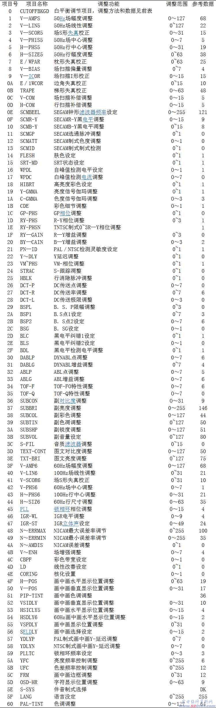

调节方法及数据:进入维修模式后,按遥控器上的“节目+/-”键可顺序向上或向下选择调整项目,按遥控器上的“音量+/-”键调整所选项目的数据。

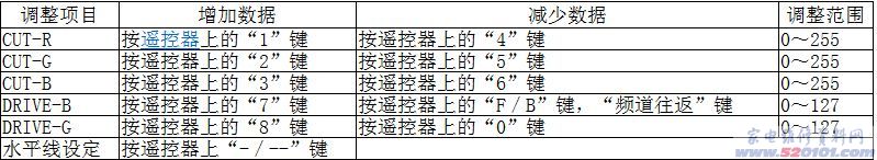

白平衡调整方法和代表机型28SB1参考数据
注:要进入平衡调节项目,需在屏幕出现“CUT OFFBKGDD”项目名称的情况下,根据表2所示的白平衡调节方法和参考数据进行调整。
总线调整项目和代表机型29SB1参考数据
