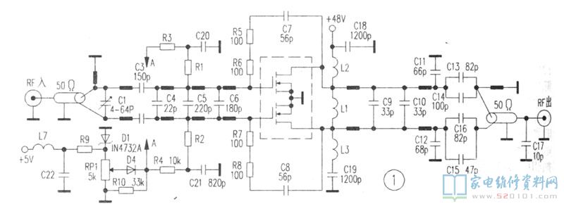

一、陕西762厂产5kW如意牌调频发射机
故障:1.2kW功放器(如图1所示)在使用过程中,出现功率不足,4路功放模块中,有一路功放电流很小。
检查该功放模块的输入、输出匹配电路均正常,功放管漏极电压和栅极偏压也正常。测功放管各极对地阻值,与正常阻值比较该模块的输出端口与功率合成器输入端的连接片虚焊,造成功放管输出端反射功率加大,而烧毁功放管。其原因是功放电路功率大,温升高,长时间工作所致。将连接片焊实并替换功放管后,故障排除。
故障2:1.2kW功放器输出总功率下降。而其中一路300W功放电路的电流比其他几路大很多。
检查该路功放输出匹配电路中的C15和C16电容器,其焊接处有明显的因过热而脱焊的现象,造成该路的输出端不匹配,过载工作,所以输出功率减小而电流增大。重新焊接和更换电容器后工作正常。
总结:调频发射机功放管损坏,大多伴随有C1~C16贴片电容器的损坏或脱焊。主要因为功率大,而长时间工作,温升高,散热又不太好,才造成电容器或连接片脱焊、虚焊,致使功放管输入和输出电路不匹配而烧毁功放管,维修时应特别注意这一点。

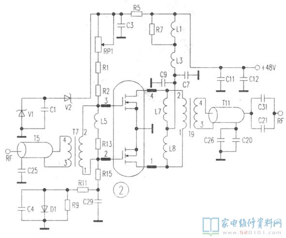

二、北京吉兆公司产1kW调频发射机
故障现象:300W功放器模块电路(如图2所示),一路功放管有明显过热现象。栅极电压正常,漏极电压为零。测量该管各极对地电阻值与正常管比较,发现漏极短路。再检查漏极供电电源+48V正常,而漏极电源通路上的三个保险电阻(3×0.5Ω)均损坏,进一步检查发现输出匹配电路C31、C21电容也坏。换为新元件后一切正常。

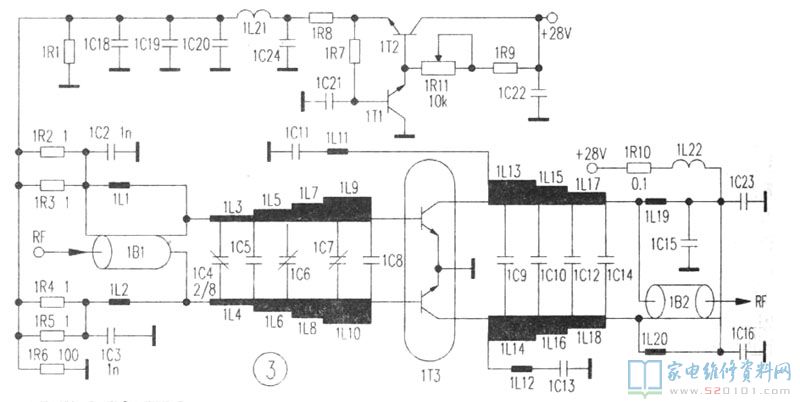

三、北广厂产全固态电视发射机150W功放模块
故障现象:150W功放模块(如图3所示)在使用过程中,电源电压正常,但电流减半。
加电测量功放管基极直流电压为零,集电极直流电压正常。测量该管各极对地电阻值与正常值比较,发现基极击穿。继续检查基极直流电源,保险电阻1R2、1R3、1R4、1R5(4×1Ω)已损坏,再仔细检查功放管基极匹配电路发现一贴片电容1C5脱焊。换为新元件后一切正常。
注意:此电路板在更换功放管之前,应先将1R11(10k)可调电阻调到最大位置再加电。测量集电极电压为+29V,调整1R11使功放管静态工作电流为200mA(测量1R10/0.1Ω电阻两端电压值计算得出)。若输入匹配电路的电容需要替换.就要用扫频仪测量频响带宽,并微调输入匹配电路的电容,否则不可随意动可调电容。
