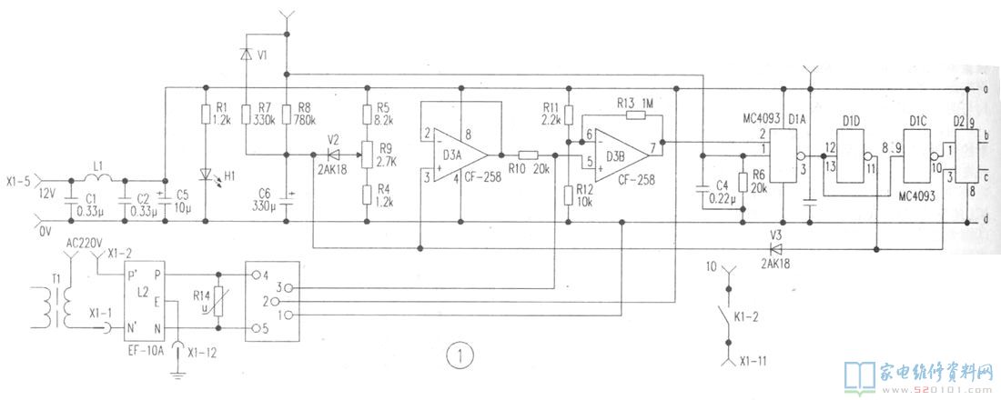

为了延长电子管使用寿命,当前普遍采用的是“黑灯丝供电技术”。正常开机时,在黑灯丝电压预热十分钟后,平滑上全灯丝电压,其渐升时间为三分钟,并在达到规定的全灯丝电压值后延时三秒合上负偏压。关机时,要求从全灯丝电压逐渐降至黑灯丝状态,渐降时间为三分钟。工作过程如图1所示。
发射管灯丝为交流供电,如图2所示。灯丝变压器T1初级电压由压控调压器U1的输出控制。起始状态下,R4、R5、R9组成的分压网络经V2向电容器C6充电,使C6的起始电压为一定值;Uc6的大小决定着压控调压器U1输出端的起始电压,从而决定着灯丝变压器次级的起始电压(即黑灯丝电压)值。若X1-8接到X1-9(12V),则12V电源经R8向C6充电,放大器D3A的输出端电平随之上升,压控调压器控制端电平逐渐升高,U1的输出电压逐渐降低,使灯丝变压器的初级交流电压逐渐升到额定值,从而实现了软启动。当D3A的输出电平达到D3B的输入翻转门限值时,D1A翻转,输出0态,经D1D、D1C反相后触发阵列门D2,于是继电器J1吸合,指示灯H2亮,表示灯丝电压达到额定值。同时固态继电器K2导通,其输出接点去控制外接交流接触器。升压时间由R8和C6决定。要改变时间,只要改变R8和C6的阻值即可。R1和H1既是12V电源指示,又是泄放负载。D1D的输出通过V3反馈到C6的正端,因为C6充电电压值与额定值相差2V时,充电很慢,此反馈电压可加快C6充电时间。
当X1-8接至X1-6(0V)时,C6经R7、V1放电,压控调压器输出的交流电压渐升,而灯丝变压器的初级电压渐降;同时D1A翻转,输出“1,’态,经D1D、D1C反相后令继电器J1和固态继电器K2截止,切断外电路。最后,C6电压将维持在R4、R5、R9组成的分压网络给定的电压上,使灯丝电压保持在黑灯丝电压。降压时间由R7和C6调整。
固态调压器采用北京科通公司生产的TU-40A-220V器件,偏置电压为12V,正向控制电压为0~10V。当正向控制电压由0V到10V渐变时,其交流输出端分压的220V交流电逐渐减小至1.5V,灯丝变压器T1初级电压逐渐增加,次级电压逐渐增加至5.2V,达到全灯丝电压。反之亦然。
二、灯丝电源控制板关键点
1.升、降压电路和黑灯丝初始值电路。
2.D3A输出经R10驱动固态调压器U1。
3.D3B全灯丝电压比较器。
4.D1D输出经V3反馈加快C6充电时间。
三、灯丝控制板检修
黑灯丝的起始电压由R4、R5、R9决定,微调R9可得到黑灯丝电压的精确值;R8和C6是平滑加电时间常数,改变其值,可改变平滑加电时间;R7和C6是放电时间常数,改变其值,可改变平滑放电时间;R11和R12为D3B提供比较电压,即全灯丝电压值,在此选为9.98V。当无平滑升降过程时,应重点检查R8、R7、c6和D3A。开机无黑灯丝起始电压则重点检查固态调压器和12V电源。若正常,则检查D3A放大器的脚有无渐变电压3V~10V,从而可以判断放大器好坏。
