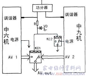

试验器材是思达科普通中九机和中大蓝宝石免费机(以下简称中六机),该免费机采用齐乐达芯片,在待机状态下会切断馈线的电源,利用这一特点,可用于控制中九机的开启与关闭,从而达到“双模”的目的,其原理见下图。图中KC1和KC2是继电器,KC1控制音视额二选一输出,KC2控制中九机电源。VD和R组成稳压电路,把馈线上的极化电压13V/18V稳压后供给继电器使用,其原理就是利用中六机馈线电压控制音视频输出。
焊接好电路板,板子上虽然采用了四功分器,但实际上只用到了两个端口,并实现了从中六机馈线中获取电压供给继电器。稳压元件采用12V稳压二极管和一个600的分压电阻。继电器KC1采用12V双刀双掷小型继电器,两个常闭触点接中九机AV端子,常开触点接中六机AV端子,公共端接AV输出插座。KC2采用12V单刀继电器,触点电压为220V,与中九机电源串联。室外天线接法只要求中九直播星机接在四切一端口1的位置上,端口2~4接其他卫星。馈线经功分器分别接到机子的天线插孔上。
连接好线路后打开中六机和中九机的电源开关,此时中六机是工作的,中九机不工作,在这样的状态下才能实现双模的功能。
当按下中六机遥控器上的“待机”键,中六机进入待机状态(机子数码管显示OFF),馈线电压消失,继电器触点复位,接通中九线路,中九机工作进入中九模式看直播星节目(如图4)。当再次按下中六机的“待机”键,唤醒中六机时,继电器得电吸合,断开中九机线路,进入中六模式收看DVB免费节目。这就是DIY的双模机,“待机”键就是切换键。当结束收看时,只需把两台机子的电源都关闭即可。
用这种方法DIY的双模机,其最大的优点就是不用改变机子内任何电路,保留了机子所有的功能,但却是以待机为“代价”进行切换,从节能低碳的角度来看不是很科学,倘若作一点改进,利用机子芯片的待机信号来实现双机互锁,这才是真正意义的双模机。
