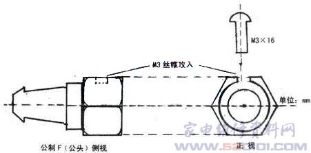

加工方法简介如下:
1、用电工手钳夹住公制F头的口部六角螺母,用手电钻钻中2.4mm的基孔(见图)。
2、再用M3丝锥攻M3丝扣,由于75-5F头多为铅锡合金或铜质的,且边缘很薄,加工很容易。在丝扣内旋入M3×16~20的螺栓,这样公英制两用F头制作即告完成。
使用:按常规将馈线头做人公制F头后,直接套八英制F座上(因公制F头的内径大于英制母座的外径,无法旋入,只能套入)。用M3×16螺栓支紧在F母座上。
使用特点:
1.F头被支紧后,F座外牙与F公头的内牙总有几牙相互咬台,接触良好,不易松动脱落。
2.F头免旋直接套八,省力省时快速,尤其是用于室外调星临时测试线高频头一端的F头的装拆,动作小、速度快,锅体不会发生位移。
