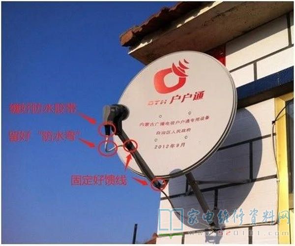

二、室外高频头接口馈线的防水保护
将馈线的F头与高频头接好拧紧后,使用防水胶带由“馈线端”向“高频头”紧紧缠绕,缠好后将高频头下方的馈线留好“防水弯”,并用防水胶带固定在高频头的支架上。

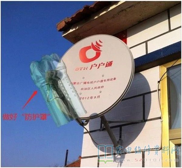

三、高频头防水保护小技巧
根据高频头和下方支架以及馈线的安装情况做好尺寸测量,选取一个合适的塑料瓶做高频头的“防护罩”,按照测量好的尺寸把塑料瓶的瓶颈处剪去,将留下瓶尾部分套在高频头上,开口部分朝下。

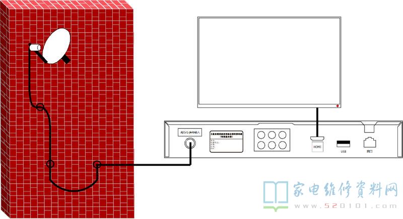

四、室内馈线连接的防水要领
室外安装好馈线接入室内时,确定好机顶盒的安装位置,预留好馈线的使用长度后,先把馈线绕一个U形,将馈线的U型底部放在低于机顶盒的安放位置,以有效避免雨水通过馈线渗入机顶盒内部。
