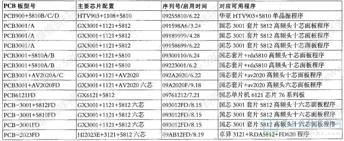

卓异中九接收机型号较多,其升级程序也不尽相同,因此在升级前应先明确该机的产品序列号,以便查找对应的升级程序。开机后,按遥控器上的F3键选择“版本信息”,即可查看产品序列号。该系列机的升级方法如下:升级针露在后侧的产品,可以不拆外盖直接进行连接;升级针没有露在后侧的,需拆开机器,与主板上S端子后面的升级针进行连接。升级连接插针从靠近S端子边数起,其功能依次为GND、RX、TX、VCC、BT(部分机没有BT针)。
卓异产品序列号及升级程序对应表见表1。主要芯片配置列中的“双”、“单”分别指用双晶振或单晶振。表中的的升级程序已经包括卓异中九接收机的大部分产品,剩余部分没有直接对应升级程序的产品可以参考下面的程序使用说明。
1.卓异及海尔程序使用说明
(1)卓异3121+RDA5812+164程序适合于PCB-2016+ABS/1 (高频头芯片必须是RDA5812)PCB-ABS+5810/B/C(高频头芯片必须是RDA5812)主板(序列号为09312112和09331212),进行电脑升级。(2)卓异3121+RDA5812+FD620程序适合于PCB-ABS+5810FD、PCB-ABS+5812FD、PCB -2023FD主板(序列号为09AB12FD),进行电脑升级。
以上两款程序通过电脑对机升级后的板,可以对PCB-2016+ABS/1、PCB -ABS +5810/B/C、PCBABS+5810FD、PCB-ABS +5812FD、PCB-2023FD、PCB-ABS +AV2020/A/B、PCB- ABS+TS2020主板(序列号为0933121009312112、09331212、09AB12FD、0933121A、0933121F)实施机对机升级。
(3)海尔2023E+1108+5812单晶振十芯面板程序适合于PCB2016F/H ( 主板上AVL1108芯片上方没有插晶振或插的是27MHz晶振)及PCB-2016+5810/A(高频头芯片必须是RDA5812)主板(序列号为0903A996、09022228、09165083等),进行电脑升级。此程序通过电脑对机升级后的板可对PCB2016C/D/E/F/H PCB-2016 +5810/A PCB -2016 +TS2020/C、PCB-2016+AV2020/A主板(序列号为09186376、09290523、09028A90、091 598AF、0903A996、09022228、09165083、09202077、092A2020 )实施机对机升级。
(4)进入系统设置,使用密码“005518进人后,自动搜索一次即可收到46套节目。
(5)机对机升级方法:使用密码“005518”进入系统设置,按F1键调出机对机升级对话框,连接好升级线,按对话框提示操作即可。
2.华亚程序使用说明
(1)华亚HTV903+5810单晶振程序适合于PCB900+5810/A/B/C/D主板(板上高频头必须是用RDA5810芯片,例号为09184DB0、09225810、09235810、09255810)。
(2)华亚HTV903+5812单晶振程序适合于PCB900B/C/D/E(AVL1108芯片采用27MHz晶振或与高频头RDA5812共用27MHz晶振)、PCB900+5810/A/B/C/D(板.上高频头必须是RDA5812芯片)主板(序列号为091645AB、091742EF、09225812、09235812、09255812)。
(3)华亚HTV903+5812双晶振程序适合于PCB90OB/C/D/E(AVL1108芯片采用4MHz晶振)主板(序列号为0916F676)。
(4)查看序列号的方法:开机后按遥控器上F3键选择“板本信息”即可看见机对机的升级方法;按出主菜单,输人密码“1108”即可弹出机对机升级对话框,按对话框提示升级即可。
3.国芯程序使用说明
(1)“国芯3001套片5812高频头六芯面板”程序适合于PCB-3001FD和PCB-3001 +5812FD主板(序列号为093012FD)
(2)“国芯3001套片5812高频头十芯面板”程序适合于PCB3001、PCB3001A、PCB-3001+5810A (板上高频头芯片必须是RDA5812)、PCB-3001 +5810B(板上高频芯片必须是RDA5812)主板(序列号为091598A6、091 58699)。
(4)“国芯套片av2020高频头十芯面板密码6666”程序适合于PCB-3001 +AV2020/C主板(序列号为092A2020)。升级成功后,用超级密码“6666”进入系统设置,然后自动搜索一次即可。
(5)“国芯套片+rda5810高频头十芯面板密码6666 “程序适合于PCB-3001 +5810B(板上高频芯片必须是RDA5810)主板(序列号为09223001、09300110)。
