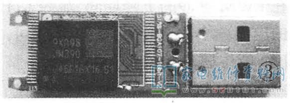

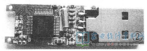

近日笔者购得一款高清万能电视棒,采用USB接口,外观酷似U盘,如图1所示。拆开其外壳,内部结构与普通u盘大致相同,如图2、3所示。图2中的芯片5188B应是-块主控芯片,负责闪存(FIASH)通过USB接口进行数据传输;图3中的芯片应是一块FIASH。

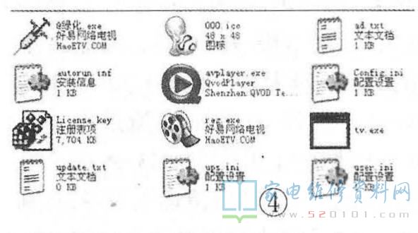

将该电视棒插人电脑的USB接口后,电脑会自动识别,并提示发现新硬件;打开新硬件盘符,出现如图4所示界面(显示所有隐藏文件),除“tv.exe"及“License.key注册表项”两个文件外,其余均为隐藏文件。当然不同的“电视棒”的操作界面不一定相同。笔者见到另一款“电视棒”插人电脑后,桌面上立即出现一个视频播放器,并弹出一张世界地图,用户可按区域选择想看的电视节目。

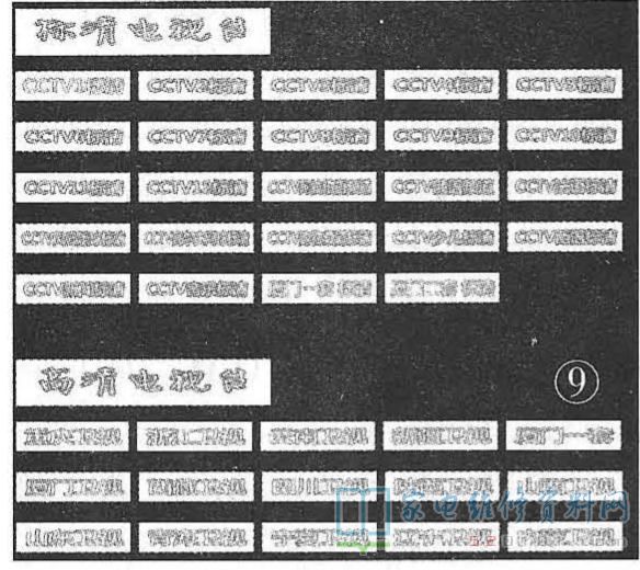

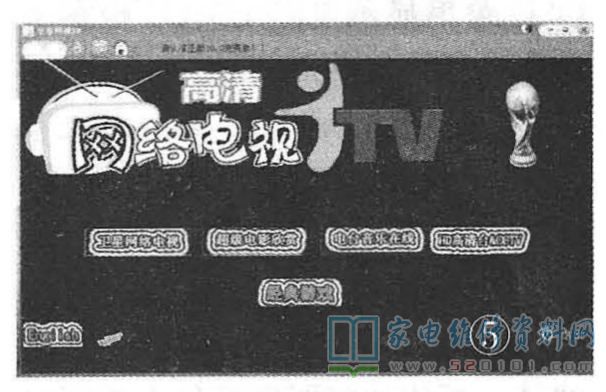

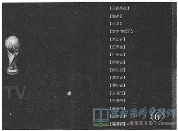

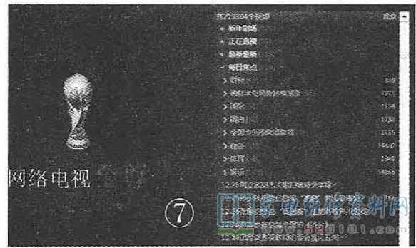

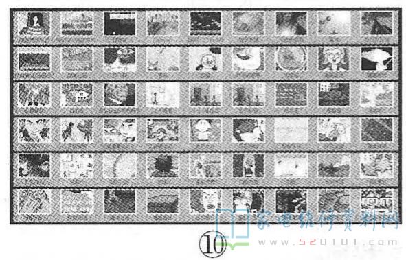

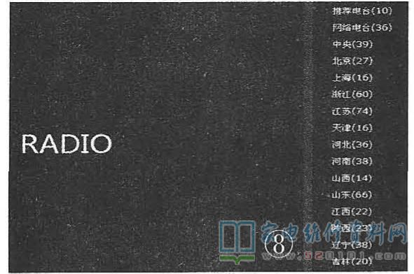

双击“tv.exe"图标,出现图5所示界面,分为卫星网络电视、超级电影欣赏、电台音乐在线HD高清台&CCTV和经典游戏共5大项目,点击这些按钮会进入相应的下一级页面,分别如图6~10所示。

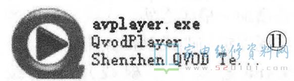

选中所要选择的节目或电台后,电脑会立即进人自动播放状况。在“卫星网络电视”及“电台音乐在线”这一项中,笔者初略地看了一下,除有我国内地各地的节目外,还有港澳台及许多国外的节目,总数应在1000个以,上。笔者首先选取了重庆卫视,稍等一会儿后 ,屏幕上出现了正在直播的电视剧,画面流畅,声音清晰,个人感觉除画面质量略差一点外,与电视的效果无明显区别;接着笔者又选取了美国一档地理节目,几分钟后,屏上出现略有点停滞的画面,声音也略有断续,基本可以观看。在播放一些电影或视频时,电脑会提示安装“快播(Qvod Player)"软件,这时一方面可以通过网络下载安装,另-方面可退回到图4界面,双击如图11所示图标即可安装,安装完成后会在桌面上出现如图12所示快捷图标。
