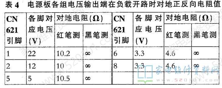

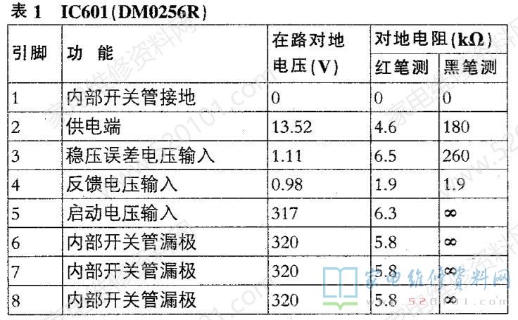

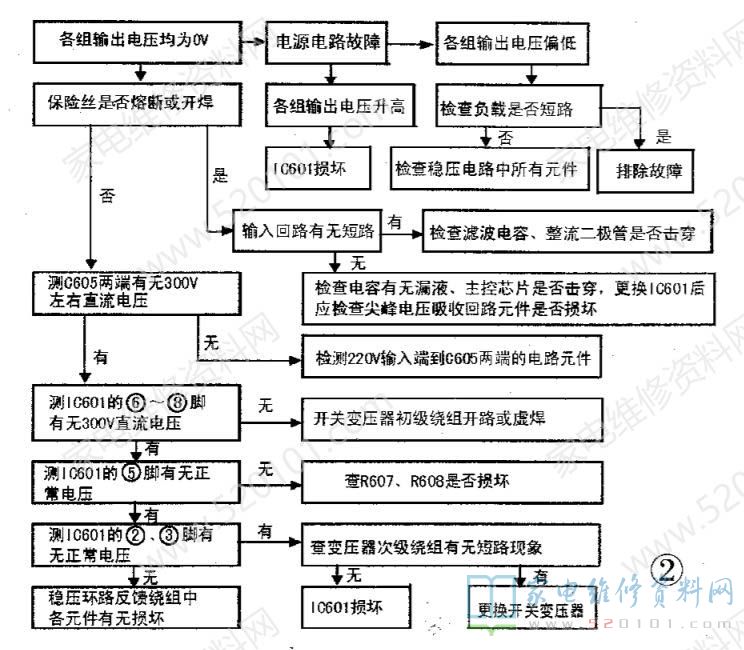

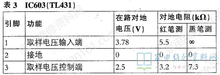

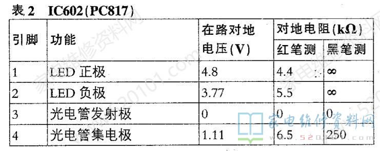

一、开关电源电路检修数据
由于生产厂家未能提供电路原理图,笔者根据电源板实物绘制出此图,如图1所示。为便于大家检修,笔者画出了检修流程图,见图2,也给出了电源检修时的相关数据,见表1~表4,供大家检修时参考。

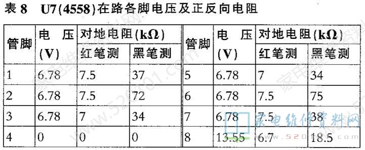

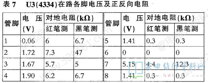

6.无伴音:经过解码主芯片CX24155解码后的音频数据信号,送入数模转换芯片CS4334 ,CS4334输出的模拟音频信号送入BA4558放大后,由BA4558①脚和⑦脚输出。音频电路部分最常见的故障就是无伴音,对无伴音的故障首先查CS4334、BA4558的工作电压是否正常,若正常可连接好机器与电视机的音视频线,用指针万用表的RX1挡,黑表笔接地,红笔瞬间分别碰触电解电容C75和C76的负极,此时若电视机扬声器有“喀喀”声,说明BA4558工作正常,问题出在CS4334或者前级解码芯片;如果电视机扬声器无“喀喀”声,说明BA4558损坏。在验证解码主芯片是否正常时,可测CS4334①~④脚电压或用示波器查看波形是否正常,若正常则问题出在CS4334,若不正常则问题出在cX24155解码芯片上。
7.有伴音无图像:由于此机解码芯片CX24155输出的是模拟视频信号。如果出现有伴音无图像的现象,即可断定解码主芯片损坏。

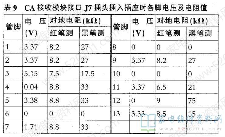

三、CA接收模块的检修

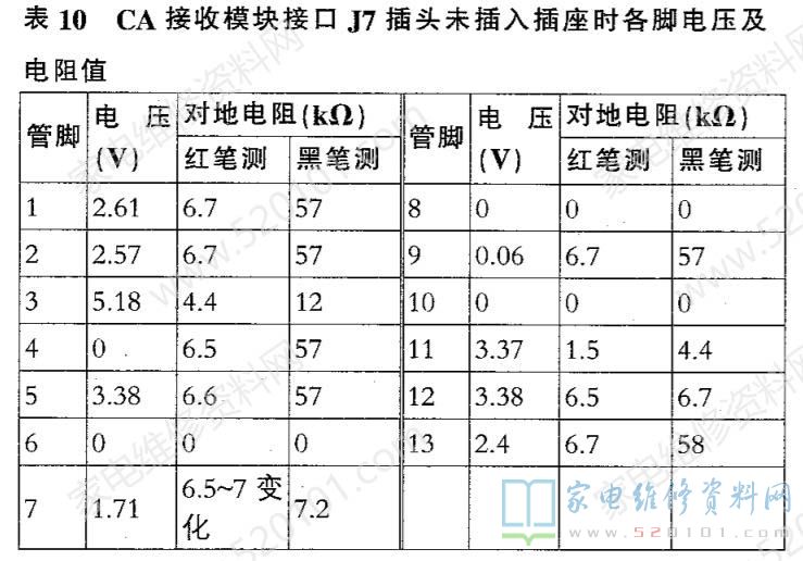

CA接收模块是智能卡与主芯片之间的接口,它的主要作用是起到电平转换、静电保护及时序控制。CA接收模块主要包括两部分:8024接口芯片跟CA卡座。8024芯片有两路供电,一路是3.3V,另一路为5V。8024芯片的19、20、23、24、26脚的5个信号由解码主芯片CX24155提供,其10、11、15、16、17脚5个信号是8024芯片跟智能卡之间的信号。
机器不读卡:若出现机器不读卡的现象时,首先检测8024芯片工作电压3.3V和5V否正常,可拔掉插头测量,上述10个相关引脚的电压及电阻参数,必要时用示波器看相关引脚的波形是否正常。如果卡座氧化生锈、卡座上附满灰尘时易产生接触不良现象。

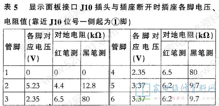

四、显示板检修

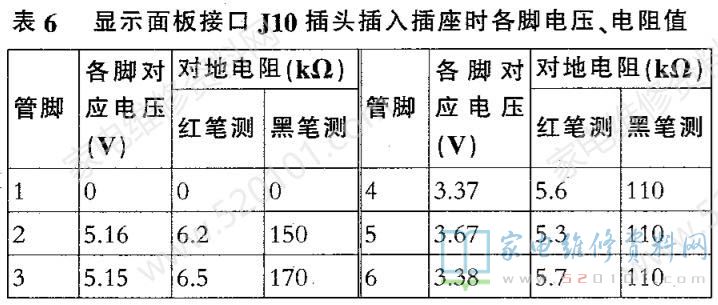

显示面板主要由控制IC(PT6964)、遥控接收头、轻触开关及数码管组成。
1.遥控失灵:在确认遥控发射器无问题后,直接测接收头输出端电压在按发射器时是否有变化,若无变化则可能是接收头损坏,若有变化则检查接收头与主板之间的连接是否完好。
2.数码管显示不正常:如果数码管全部不亮,则是面板无5V供电电压或起显示作用的集成块PT6964损坏,若部分缺画、缺位则应重点检查电路中是否存在虚焊现象,如果电路中无虚焊现象,则是集成块PT6964损坏。如果贴片三极管QN41击穿短路,则数码管全部不亮。
本文附表中所列相关数据的测量条件解释如下:表1~表3中电阻值在电源负载开路状态下用MF-10型万用表RX1k挡测得;表4中的电阻值用MF-10型万用表RX1挡测得;表5~表10中的电阻值用MF-10型万用表RX1k挡测得;表1~表10中的电压值用数字万用表VC9805A测得。
