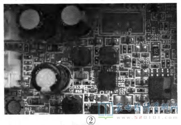

DF1506芯片采用QFN28-4X4 Package 封装,各脚功能及典型应用电路如图1所示,外围元件特点如下:(1)VDD1、VDD2端为12V输入脚,接10uF高压电容;(2)VDD3 ~VDD5端为低压输入脚,接10uF 低压电容;(3)L1(5V)/L2(3.3V)的开关频率为600kHz, 电感值为4.7uH;L4(core供电)的开关频率为1.2MHz, 电感值为2.2uH或4.7uH;LNB电路的L3 (14V/19.4V )开关频率为1.2MHz,电感值为4.7puH;(4) 电容C1(5V)、C8(3.3V)的容量不得小于20uF,1.2V核心供电电容C12容量不得小于10uF;LNB电容C16的容量不得小于10uF;LDO电容C19的容量不得小于10pF。(5)反馈电阻R1和R2分别选用20k和2.7k,R5和R6分别选用15k和3.3k,以减小外部干扰,提升动态响应速度;R9~R12则无特别要求;(6)升压二极管D1选用肖特基二极管,如SS24规格。
