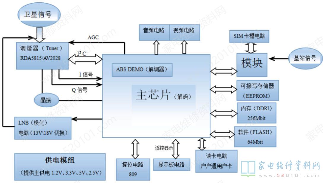

一、整体工作原理图
二、主板工作原理(模块化)

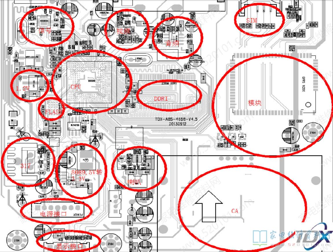

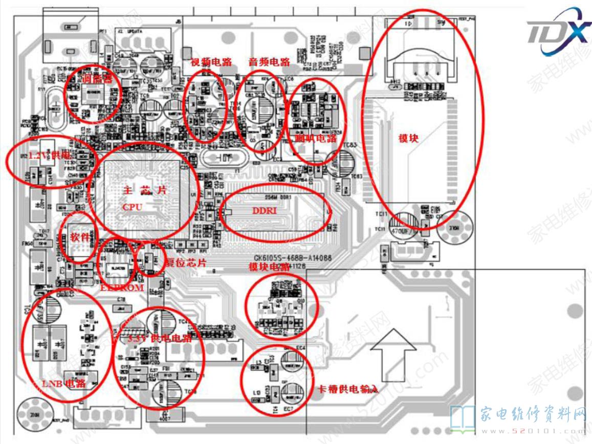

三、主板关键元件分布图

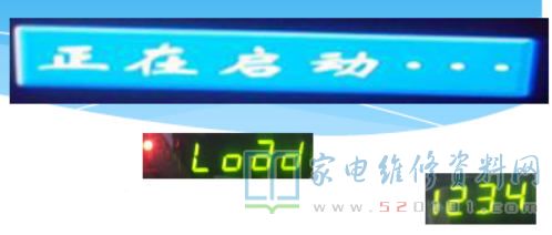

进行基本的初始化步骤,然后完成TDI、FLASHHEADER、MRS 签名的读取校验,并加载应用程序。此时:(1)、前面板显示:Load;(2)、电视界面显示:正在启动…;

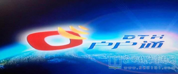

(4)、显示开机LOGO:户户通界面(I 帧);

BootLoader阶段
1.初始化各系统硬件模块,如果出错,立即重启。
2.初始化OSD系统,显示“正在启动”前面板显示”LOAD”。
3.从FLASH读取TDI信息,如果CRC校验出错,前面板显示2 秒“1234”后重启。
4.从FLASH读取FLASHHEADER,如果校验出错,显示“FOCE”,进入升级流程
5.从FLASH HAEDER获取签名,调用CA函数校验MRS签名,成功则跳转到应用程序启动阶段,错误则前面板显示4444,进入升级界面。

4.显示开机LOGO,“户户通”。
