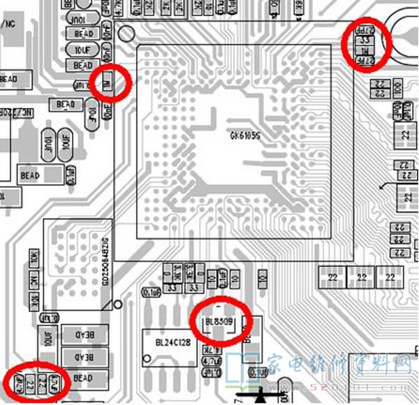

本文不详细分解维修步骤,下面只进行大致的一个判断方式讲解。第一步先确定电源板的输出是否正常。
第二步判定主板的各节点电压是否正常。(各节点电压请参考前面主板参数测量图)主要是系统主供电部分,主芯供电1.2V、3.3V,DDR供电2.5V(第一脚),FLASH的供电电压3.3V。
第三步判定CPU、tuner、DDR、FLASH的晶振是否正常起振。CPU的27M时钟没有,系统不能启动;调谐器及DEMOD的27M时钟没有,系统进入load后由于无法初始化Demod会重启;
FLASH的CLK开机信号没有,可考虑先更换一片FLASH,再重新加焊一下主芯片。若FLASH 的信号正常,则可查看DDR信号,多见有DDR信号线排阻需焊和短路。
第四步判定是否有元器件被撞击掉落(特别是背面的)。
第五步判定CPU与DDR之间通讯线路是否虚焊短路。DDR 的数据和地址线波形;(与正常板子对比)
第六步判定是否Tuner部分电路是否工作正常。
若系统能起来,但是一直处于重启状态,初步可排除DDR故障,可查看时钟、电压、I²C信号等,软件初始化I²C时不通过,会重启再次初始化,10次后黑屏。
第七步判定复位IC或者EEPROM部分电路是否正常工作。E2PROM 供电电压不能高于5.0V,否则容易读写出错。IIC 信号线上挂接了E2PROM、卫星解调芯片(集成在主芯片中)以及地面解调芯片(双模板子才有地面解调),开机过程中E2PROM 和卫星解调的IIC 不通,系统会重启,10 次后黑屏。
最后判定是否主芯或者FLASH内部虚焊短路或者芯片损坏。
关于重启现象:
1、EEROM及电路是否正常(贴错,虚焊,连焊)。
2、复位IC 809 是否正常工作,电压是否正常。
3、软件是否被冲(看是否进入升级界面)也可能CPU边晶振1M电阻断开。
4、tuner部分电路问题也会导致重启发生。
5、IIC电路问题也会导致类似问题发生。
