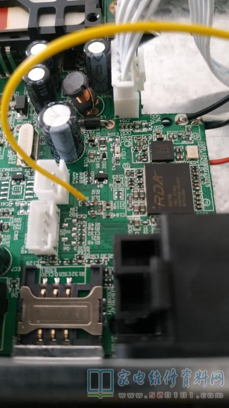

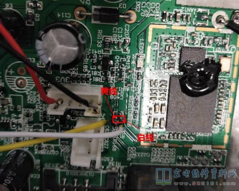

1、天谕接线图
2、天谕模块

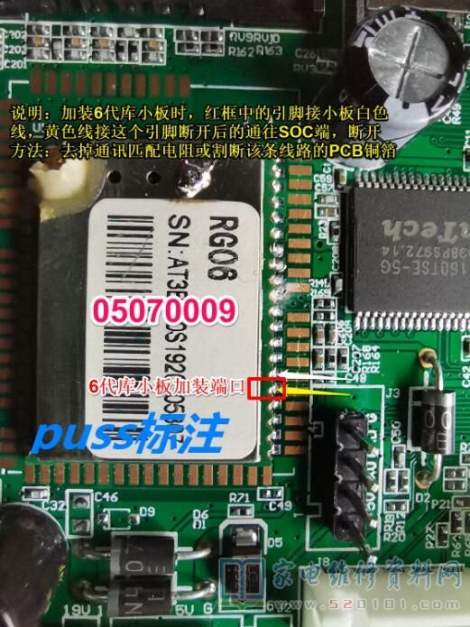

3、瑞高05070009模块

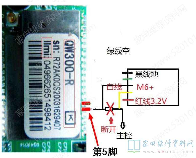

4、QW300模块

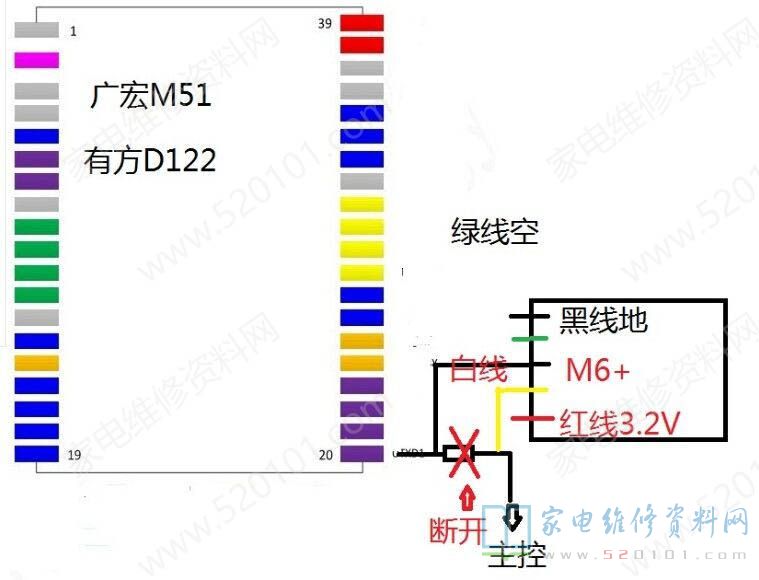

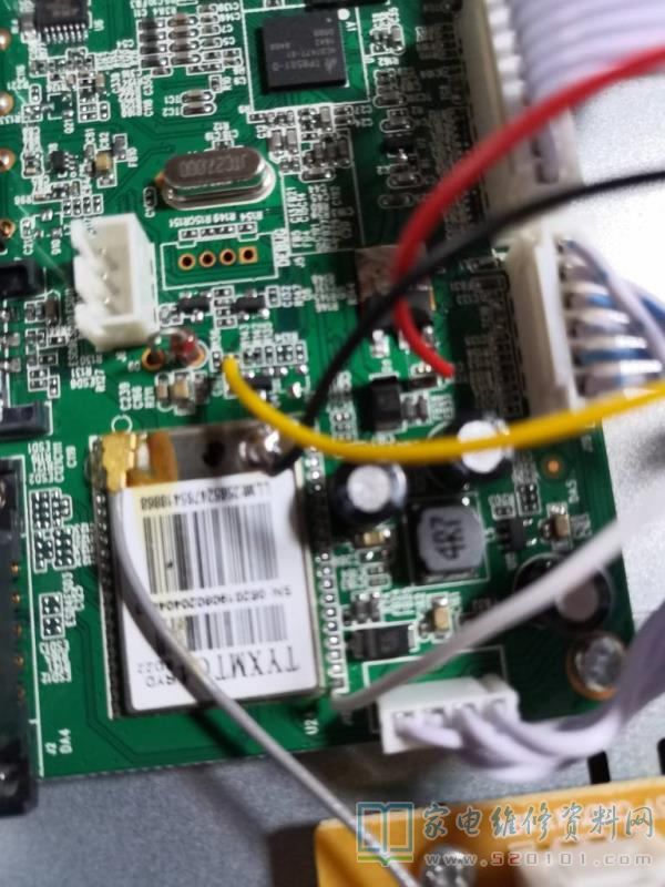

5、M51和有方模块
6、M51模块
7、51模块
