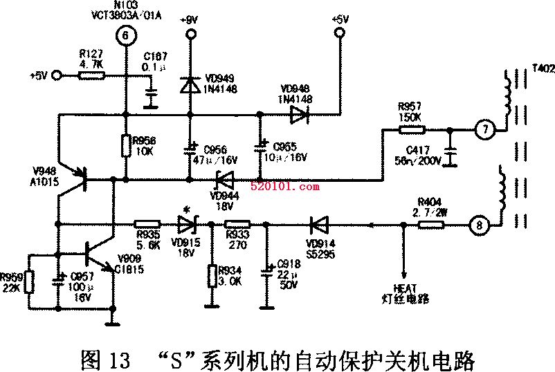

康佳P2977S彩电收看的过程中会不定时自动关机
2007-09-11
作者:
2055
CPU发出关机指令有两种情况。一是外电路发出保护信号而关机,二是CPU I2c总线检测到芯片内工作异常或记忆IC故障而关机。开机检测N103(VCT3801A)的⑥脚电压,发现在低电位时关机。由此肯定故障在保护电路上。由于是不定时的自动关机,可以判定是电容或稳压管热稳定性能不良。观察图像亮度正常,排除行过流故障,通过分析电路将VD915(18V)更换后故障排除。VD915是小功率的高反压稳压二极管,热稳定性就比较差。此例故障部位参见图13“*”所示。
