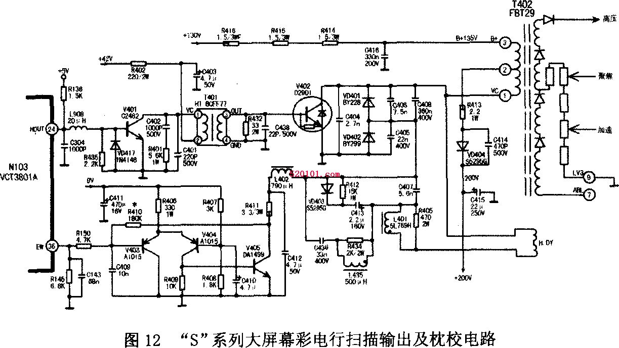

康佳T2969E彩电开机图像暗,对比度淡。调节亮度、对比度均不起作用
2007-09-11
作者:
1904
原因为R413(82K)小体积电阻开路所致。更换后正常。
