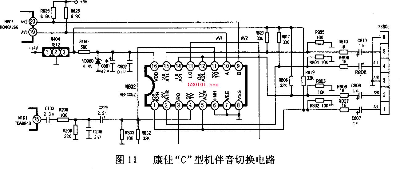

康佳F2581C彩电开机时声音正常,过一会渐渐消失
2007-09-11
作者:
1635
首先用VCD输入声音,基本正常但有沙沙声,由于VCD有声,该故障应在切换电路之前,从N301①脚把信号引入另台电视,声音正常;怀疑是N30l损坏,换后试机,故障依旧,将外围电容代换也不行,将(15)脚以前的伴音处理电路
元件基本代换完了,都是一样,维修陷入困境,在没法的时候,我想输入VCD也有沙沙声,这才想到检查切换电路,发现N802(16)脚电压不正常,查外围电路元件时发现C801漏电,换后试机一切正常。此机因为没有注意VCD输入有沙沙声,让我走了不少弯路。
