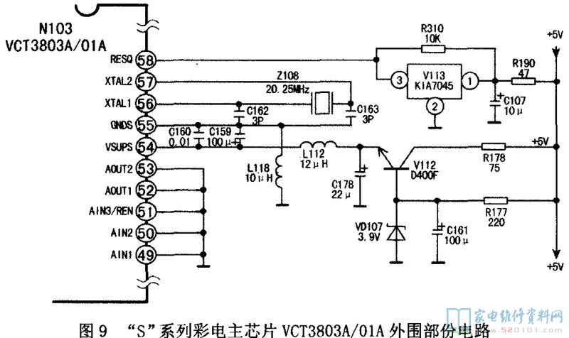

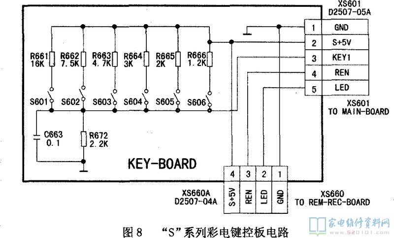

第二段至第六段的取样电压分别为1.1v、1.6V、2.1V、2.6V。接收按键信号的CPU芯片将3.3V也分为6段进行比较,然后根据比较结果执行相对应的按键功能。由于相邻段取样电压相差仅0.5V左右,如果按键电路或CPU供电电源与标准值存在差距,则可能发生按键功能错位的故障现象。本机按键电路供电取自开关稳压电源+5v输出,而CPU的3.3V供电则是由v112、VDl07、R177等分立元件组成(如图9所示),
