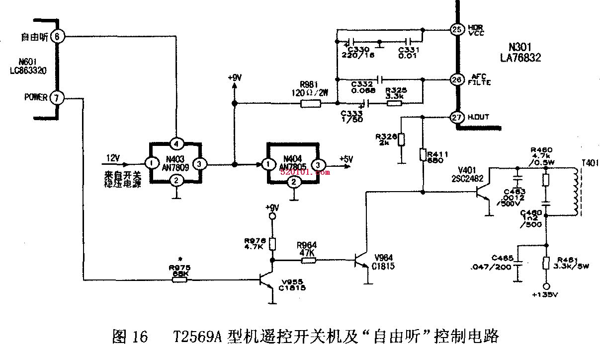

康佳T2569A彩电开机行输出吱吱叫,时间长后烧行管
2007-09-11
作者:
2464
此现象说明行激励不足所致,测V401、T401电压均正常,试代换V40l(C2482)、行激励变压器,行包等无效,后来分析,行激励还与听伴音有关系,于是断开听伴音三极管后,一切正常。看来问题就出在听伴音控制电路上,在路查得R975(68kΩ)变大至200 kΩ,换新品后正常。
具有“自由听”功能的“A”型机与原型机T2979A电路基本相同,仅增加了“自由听”控制功能,其三种控制状态分别是;1.待机状态:N601⑥脚低电位,⑦脚低电位;2.开机状态:N601⑥脚高电位,⑦脚高电位;3.自由听状态:N601⑥高电位,⑦脚低电位,此时N403③脚输出+9V,N404③脚输出+5V,前级小信号处理电路均正常工作,开关电源供给伴音功能+26V电源,均正常,仅VD955截止,V964饱和导通,使行激励信号短路到地,行/场扫描停止工作。此时显像管“黑屏”,伴音正常。
