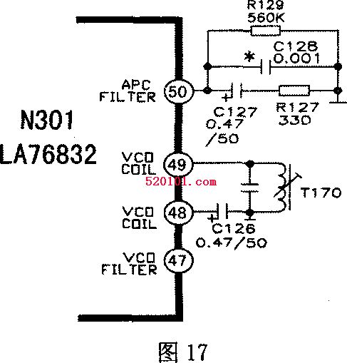

康佳T2927A彩电刚开机正常,几分钟后图像由左右拉丝,严重时图像全无
2007-09-11
作者:
2199
康佳大屏幕A系列机采用LA76832 I2c总线控制TV处理器,其外围与APC有关的有
(47)脚、(50)脚。测电压时正常为0.9V、2.4V,出问题时电压为0.9V、1.
3v。看来问题出在(50)脚APC自动鉴相器滤波电路上,试代换c128(1000P)瓷片电容后开机,一切正常,T2927A彩电APC:滤波电路如图17所示。
