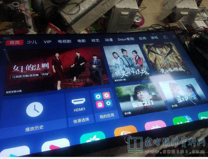

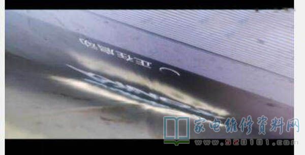

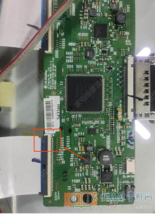

接修一台康佳LED55M2液晶电视,开机后图像间歇性上下轻微上下跳动,一开始在马云家有购买改好的逻辑板,可是寄来太麻烦。价格60大元,也不便宜抖音也有人在线指导,价格120大元,太黑了,所以自己慢慢研究,记得论坛有师傅发过断Y的方法,就是逻辑板和和电视型号都不一样,所以我自己测试,安装这个方法是可以的。
首先逻辑板右边排线,左往右数1-13断开,就可以,简单的很。不会的时候能搞半天。我是拿高温胶纸垫着的。
