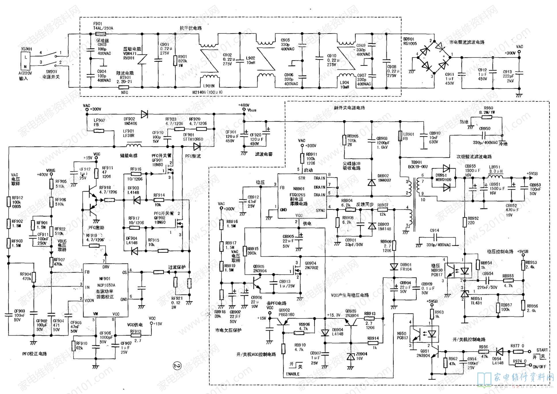

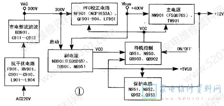

该板开关电源电路组成框图如图1所示,主要由三部分组成:一是以NCP1653A (NF901 )为核心组成的PFC(功率因数校正)电路,将整流滤波后的市电校正,产生约400V的Vbus电压,为主、副开关电源供电;二是以FSQ0265(NB901)为核心组成的副开关电源,产生+5VSB电压,为主板控制系统供电,同时产生VCC电压,为PFC校正电路和主电源驱动路供电;三是以FSQ0765(NW901 )为核心组成的主关电源,产生+12V电压,为主板和高压板供电。形/待机采用控制NF901和NW901的供电的方式。
1.副开关电源
副开关电源电路如图2所示,为整机控制系统电路提供待机和正常工作所需要的5VSB电压,同时为PFC功率因数校正驱动电路NCP1653A和主电源驱动电路FSQ0765提供vCC工作电压。

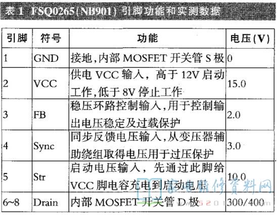

(1)FSQ0265简介
FSQ0265是一款由仙童公司出品的反激式控制小型开关电源厚膜电路,采用谷底导通模式,内含振荡电路、误差放大电路、驱动电路和大功率MOSFET开关管,是带有PWM调节功能的DC/DC模块,自身拥有过压(OVP)过载(OLP)、异常过流保护(AOCP)、 过温保护(TSD)等保护功能,其引脚功能和实测数据见表1。

2.PFC(功率因数校正)电路
该板功率因数校正电路见图2,由控制芯片NF901(NCP1653A),驱动电路QF903、QF904和大功率MOSFET管QF901、QF902 ,储能电感LF901及DF901、CF901、CF902组成,校正电流的相位,使电流与电压相位一致,从而提高功率因数,并防止电路产生的多次谐波对电网造成干扰,从而提高电源的利用率。

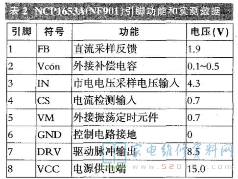

(1)NCP1653A简介
NCP1653A是一款onsemi公司出品的固定频率PFC控制器,具有连续电流、平均电流或峰值电流模式,可工作于常数输出电压或跟随升压状态,具有软起动功能,其引脚功能和实测数据见表2。
(2)启动工作过程
AC220V市电经全桥整流滤波后得到100Hz的脉动电压,经储能电感LF901加到开关管QF901,QF902的D极,遥控开机后,副电源提供的vCC电压送到NF901的⑧脚,为其提供vcC工作电压,NF901启动工作,从⑦脚输出驱动脉冲,经QF903、QF904放大后,推动QF901 QF902工作于开关状态,PFC电路启动工作。储能电感LF901储存的感应电压与AC220V市电整流滤波后输出的脉动直流电压相叠加,经DF901整流,向CF901充电,产生约400V的PFC直流电压,向副电源和主电源供电。

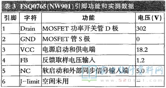

该板主开关电源由振荡、稳压集成块FSQ0765(NW901),光电耦合器NW950,误差放大器NW952(TL431)、开关变压器TW901组成,如图3所示,输出12V电压,向主电路板和背光灯电路供电。
(1)FSQ0765简介
FSQ0765是PWM控制芯/MOSFET大功率场效应管的复合电源芯片,内置基准电压源、振荡器、PIM调制器RS触发器、驱动级、MOSFET输出级以及过流、过压欠压和过热等完善的保护电路,其引脚功能和维修实测数据见表3。

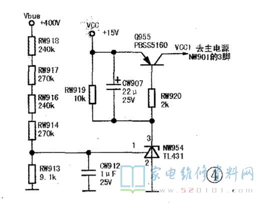

(4)PFC供电欠压保护电路
该电路如图4所示,由PFC输出Vbus取样电路RW913 RW914、RW916~RW918和误差放大电路NW954、三极管Q955为核心组成。
PFC电路输出电压正常时,加到误差放大器NW954的①脚电压较高,NW954的③脚电压降低,Q955导通,为主电源提供vCC1工作电压,主电源正常工作;当PFC停止工作或发生故障,造成输出电压过低时,NW954的①脚电压降低,其脚电压升高,Q955截止,切断主电源vCC1供电,主电源停止工作。

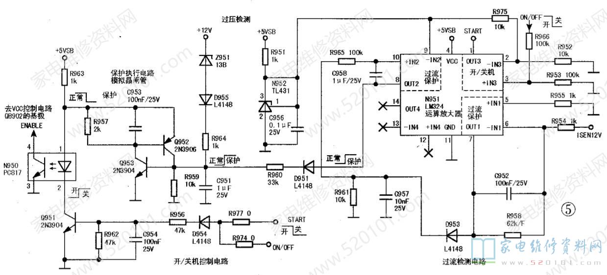

4.模拟晶闸管保护电路
Q952、Q953等元件组成模拟晶闸管保护电路,如图5所示,通过控制开/待机电路的光电耦合器.N950和三极管QB902,对NW901的③脚vcC1和NF901的⑧脚vCC电压进行控制。
(1)保护执行电路
Q952、Q953为保护执行元件。Q953的b极外接两种保护检测电路:一是由Z951、D955组成的+12V过压保护检测电路,买是由运算放大器N951(LM324)组成的+12V过流保护检测电路。正常时,Q953的b极为低电平0V,当过流过压保护检测电路检测到故障时,向Q953的b极送入高电平触发电压,模拟晶闸管电路被触发导通,将光电耦合器N950的①脚电压拉低,与待机控制相同,因N950内部的发光二极管不发光,光敏三极管不导通,则QB902截止,切断了vCC的供电电压,PFC电路和主开关电源停止工作,整机进入待机保护状态。
由于模拟晶闸管电路一旦触发导通,具有自锁功能,要想解除保护,必须关断电视机电源,待副电源的5VSB电压泄放后,方能再次开机。
(2)过压保护电路
过压保护电路由Z951、D955组成+12V过压保护检测电路。当输出电压正常时,+12V电压低于Z951的稳压值13V,Z951 截止,对模拟晶闸管电路不产生影响。当+12V输出电压超过13V时,Z951击穿导通,通过D955、R964向Q953的b极送入高电平触发电压,模拟晶闸管电路触发导通,进入待机保护状态。
(3)过流保护电路
过流保护检测电路由+12V取样电阻RW961和N951的①~③脚、⑤~⑦脚、⑧~10脚及外围元件组成。N951的①~③脚为开/关机(ON/OFF )放大器,⑤~⑦脚为+ 12V过流内部放大器,⑧~10脚为+12V过流保护电压翻转电路,输出端⑧脚通过D951R960与Q953的b极相连接。N951的⑥脚(反相输人端)输入电流检测电阻RW961上形成的取样电压ISEN 12V。N951 的⑤脚通过电阻接地。N951 的⑨脚②脚外接基准电压产生电路,①脚接开/关机(ON/OFF)信号。
工作原理如下:N951内含4个相同的放大器,每个放大器有两个输人脚和一个输出脚,当正相输人脚的电压大于反相输人脚的电压时,在输出脚会输出一个高电压;反之当正相输人脚的电压低于反相输人脚的电压时,输出脚会输出低电压0V。
当+12V电压输出电流正常时,输人到N951的反相端⑥脚电压与正相端⑤脚之间电位差很小,⑦脚输出低电平,N951的正相输人10脚低于反相输人⑨脚基准电压,N951的⑧脚输出低电平,对保护电路不产生影响。当+12V电压的输出电流超过设计值时,过流取样电阻RW961的电压降增大,则输入到N951的反相端⑥脚电压大幅下降,正相端⑤脚电压高于⑥脚电压,⑦脚输出高电平,经D953送到10脚,N951的正相输人10脚电压高于反相输入⑨脚基准电压,经过N951运算放大后,N951的⑧脚输出高电平,向模拟晶闸管电路Q953的b极送人高电平触发电压,模拟晶闸管电路被触发导通,进入待机保护状态。
N951的①~③脚为开/关机电压控制电路。开机时,N951的③脚输人ON/OFF高电平,①脚输出高电平,经R977、D954对开/关机VCC控制电路进行控制。

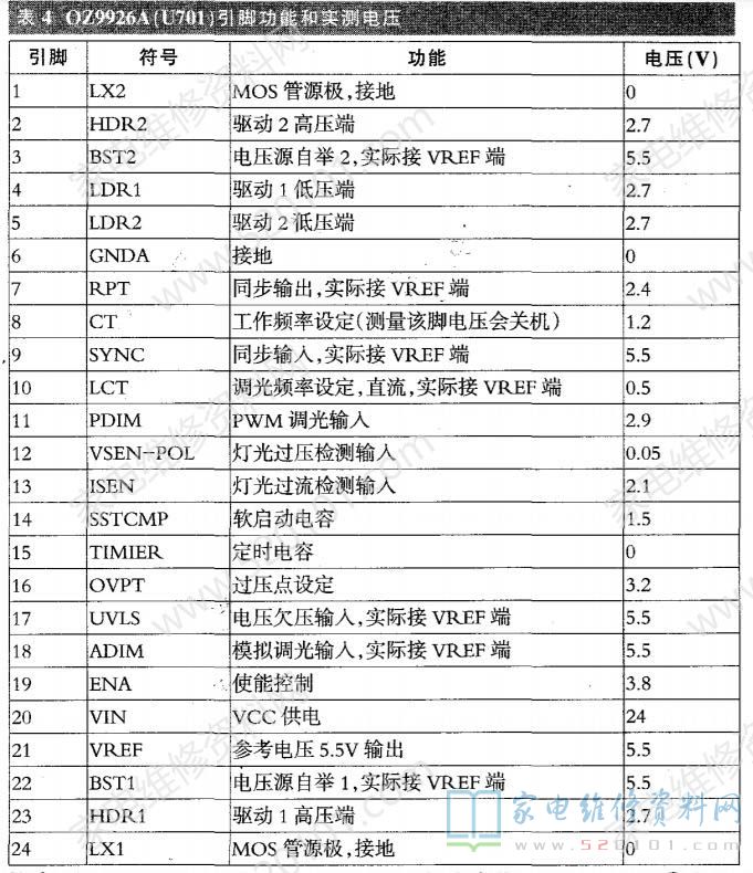

背光控制电路主要由U701(OZ9926A)内外电路构成,如图6所示,在主板的控制下启动工作,向全桥驱动电路输出HDR1、LDR1和HDR2、LDR2两对驱动脉冲信号,并具有过压过流保护功能。
OZ9926A是凹凸公司推出的用于液晶产品背光控制检测电路,具有很强的对称性,全桥或者双端顺向结构,支持多片芯片同步,支持极限电流控制,恒定的工作时钟频率,具有拔灯、过压、过流和欠压关断保护功能,引脚功能和实测电压见表4。
电源板输出的+12.0V电压送人高压板电路,然后分为两路:一路直接送给Q704~Q715为核心组成的脉冲放大激励电路,另一路经R704送给U701振荡激励控制电路,经U701内部电路稳压后从21脚输出VDD-5.5V基准电压,为内外振荡、保护电路供电。
遥控开机后,主板微处理器输出的ON/OFF高电平点灯控制电压从连接器XS701的②脚送人高压板电路,经R701、R703分压向N701的19脚ENA提供点灯控制电压,U701内部振荡电路开始启动,经内部处理后从23、④脚和②、⑤脚输出两组互为反相的HDR1 LDR1和HDR2、LDR2的PWM脉冲信号,送到全桥驱动输出电路Q701~Q704的G极。

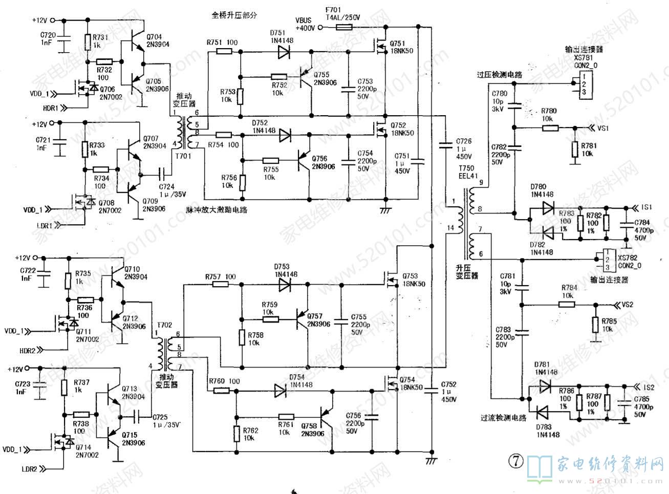

脉冲放大激励电路,该电路是由Q704~Q715为核心组成的,如图7所示。N701输出的HDR1高端脉冲1送到Q704~Q706放大电路,LDR1低端脉冲送到Q707~Q709放大电路,两个脉冲经过放大后在推动变压器T701产生感应电压;同理,HDR2 高端脉冲2送到Q710~Q712放大电路,LDR2低端脉冲送到Q713~Q715放大电路,两个脉冲经过放大后在推动变压器T702产生感应电压。T701、T702的次级脉冲电压,推动末级全桥式升压输出电路交替工作。
3.全桥驱动与高压输出电路
全桥驱动与高压输出电路主要 由MOSFET开关管Q751~Q754和升压变压器T750构成。其中,MOSFET开关管Q751、Q752组成上半臂驱动电路,Q753、Q754组成下半臂驱动电路,T701、T702的次级两组激励脉冲;驱动全桥放大电路Q751~Q754交替导通和截止,即Q751 Q754导通时,Q752、Q753截止;Q751、Q754截止时,Q752、Q753导通。交变电流在T750中产生感应电压,其次级⑥-⑦、⑧-⑨高压线圈产生交流高频电压,升压后的交流电压经连接器xS781、XS782与背光灯管相连接,为背光灯供电。
